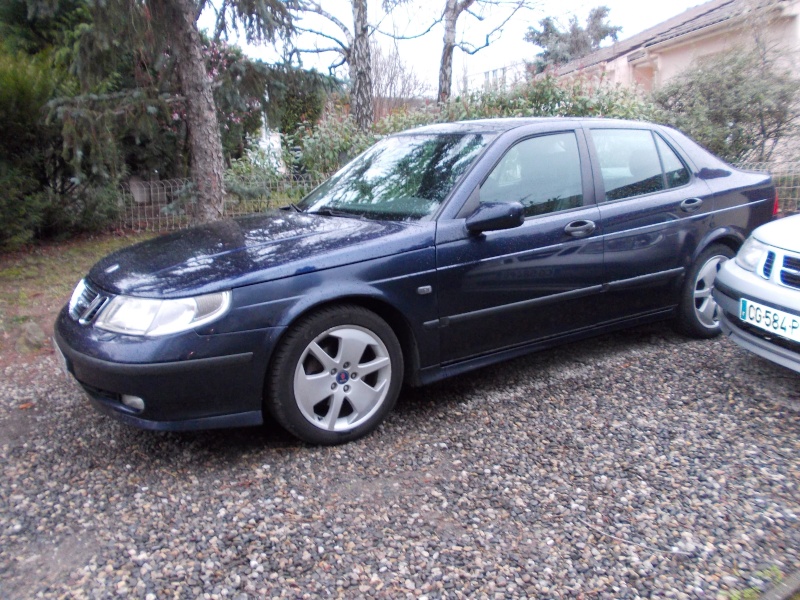

Message par fil63 » ven. mars 04, 2016 7:02 pm
ab ben tiens je viens de m'apercevoir que je ne vous avais pas fait voir la dernière arrivée , et pour cause c'est la même que la 2.3 mais en mieux puisque c'est une 2.2 TID :lol: donc plus de soucis :whistle: , elle a 177000 km et je viens de faire les travaux qu'il y avait à faire dessus puisque comme dab achetée dans l'état , 2 mètres de durites de 4 "quel boulot " et elle est fini , un bon nettoyage , les jantes à refaire le spoiler à changer , je ne ferai pas l'affront de faire voir la jauge aprés plus de 600 km d'autoroute à 150 km/h , bon il est clair que je préfère la conduite de la 2.3 boite auto

Message par diplosaab » ven. mars 04, 2016 8:06 pm
voilà la nouvelle... T'as pas la fait la crépine??? :pt1cable: :pt1cable: :non: :non:
treve de plaisanterie: encore une très bonne affaire!
cuir noir gris ou crème ? bva ou BM5?
Messages : 15895
Message par fil63 » ven. mars 04, 2016 8:45 pm
c'est une boite méca et l'intèrieur est celui de la vector de base cuir tissus noir

Message par Droopy » sam. mars 05, 2016 10:10 am
Elles sont belles tes SAAB ;)
Ces jantes sont décidément splendides sur les 9-5.
Une petite 2.3 en boitoto en gris anthracite cuir beige ou gris ventilé avec ces jantes, je dirais pas non ! :sol:

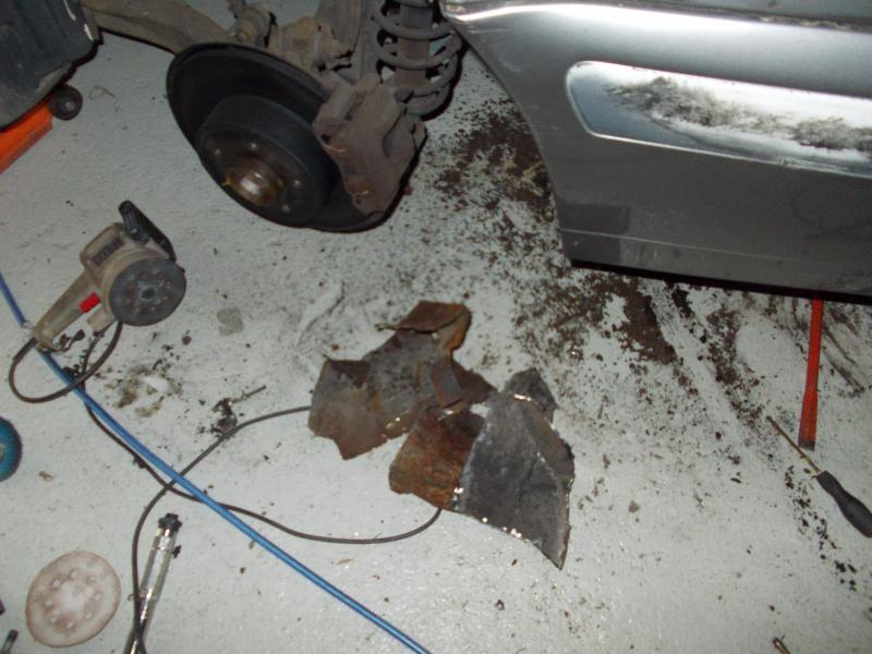

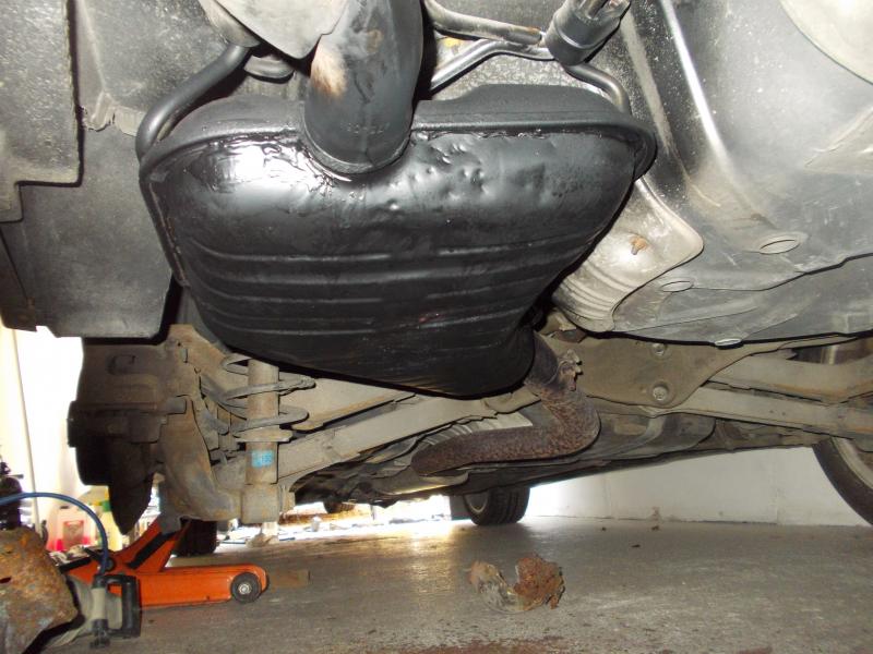

Message par fil63 » lun. mars 07, 2016 12:15 pm
me suis amusé un peux ce matin , sur nos charrettes toujours au controle silencieux pourri alors que c'est juste la tole de protection , et je conseille vivement de la virer vu l'humiditée qui si accumule , donc meuleuse grattage feroze et peinture HT et ça devrait durer plus lontemps
bien sur le mieux est de le démonter

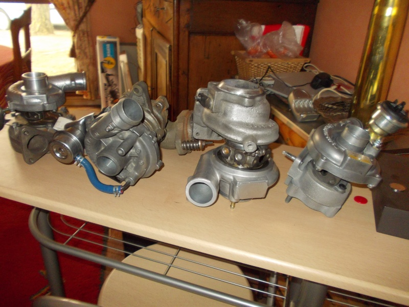

Message par fil63 » jeu. mars 10, 2016 12:14 pm
quand je ne sais pas quoi faire je fais les turbos qui trainent dans le garage mais la j'arrête je ne sais plus ou les mettre

Message par diplosaab » jeu. mars 10, 2016 2:08 pm
ca en fait des beaux bibelots dans le salon!
c'est tous des saab? tu pourrais nous les présenter!
Messages : 15895
Message par fil63 » jeu. mars 10, 2016 2:21 pm
alors de gauche à droite , un saab 2.2 TID 120 un psa 1.9 HDI un TD04 saab aero viggen et un renault 1.5 dci et 3 autres de cotés , un gt17 saab un garrett 2.2 115cv et un psa hdi
