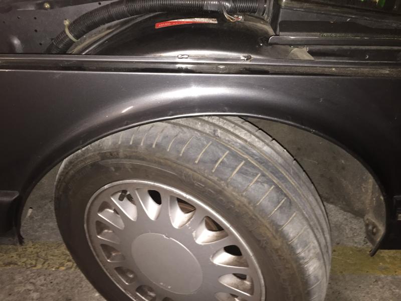

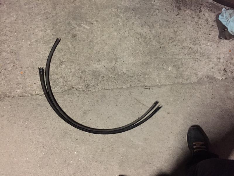

Je me suis attaqué aux arches de roues avant. Après avoir dévisser les trois écrous qui tiennent la bavette, il y a juste à tirer. Apres nettoyage j'ai pu constater qu'il n'y avait pas une trace de rouille, et ça c'est cool!
Important pour les possesseurs de flat nose : voici la preuve que les arches de roues sont plus longs que les modèles restylés d'après 86. APS 31 m'a soutenu le contraire, résultat il m'en renvoie une paire à leurs frais

Les arches de roues fines sont parfois gondolées, fendues ou déformés donc pas évident d'arriver a les remettres parfaitement sur une autre aile

Oui pour les arches : ceux des' modèles restylés s arrêtent au niveau des retours de pare chocs...ou juste après.
Ceux des flats vont jusqu'au bas des ailes...
Ca me parait plus qu'evident

Pour les arches de roues, bien que trop courtes, les arches reçues étaient en très bon état.
Salut Dat, je leur ai expliqué ce que tu viens d'écrire, en vain. Seule la photo les a convaincu

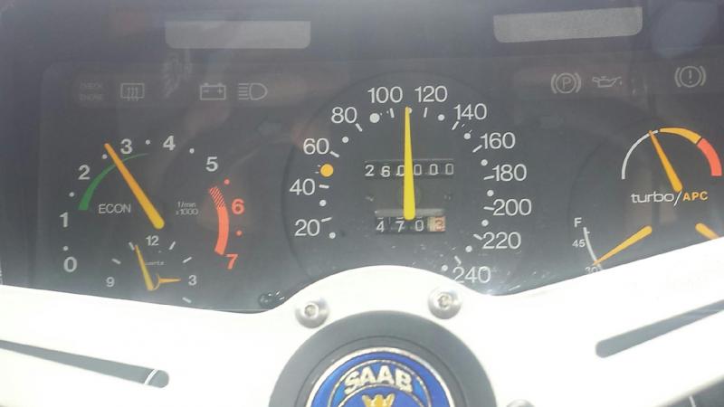

Rassurez vous, ce n'est pas le conducteur qui prend la photo! déjà 20 000 km au volant de cette merveille, que du bonheur!

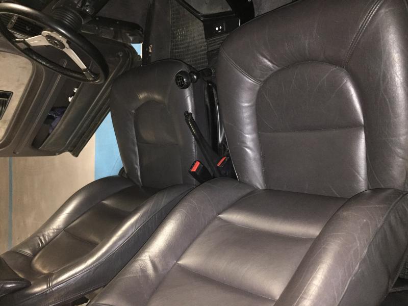

Petit retour d'expérience sur la teinture des sièges : c'est une catastrophe, les assises ont dégorgé l'huile de pied de bœuf, la teinture est partie. Seul solution, nettoyage régulier au savon de Marseille et attendre que le cuir soit suffisamment sec pour une nouvelle application en allongeant les temps de séchage entre les différents produits. Pour l'instant je suis en mode "djobi djoba" avec serviettes de toilette sur les assises.

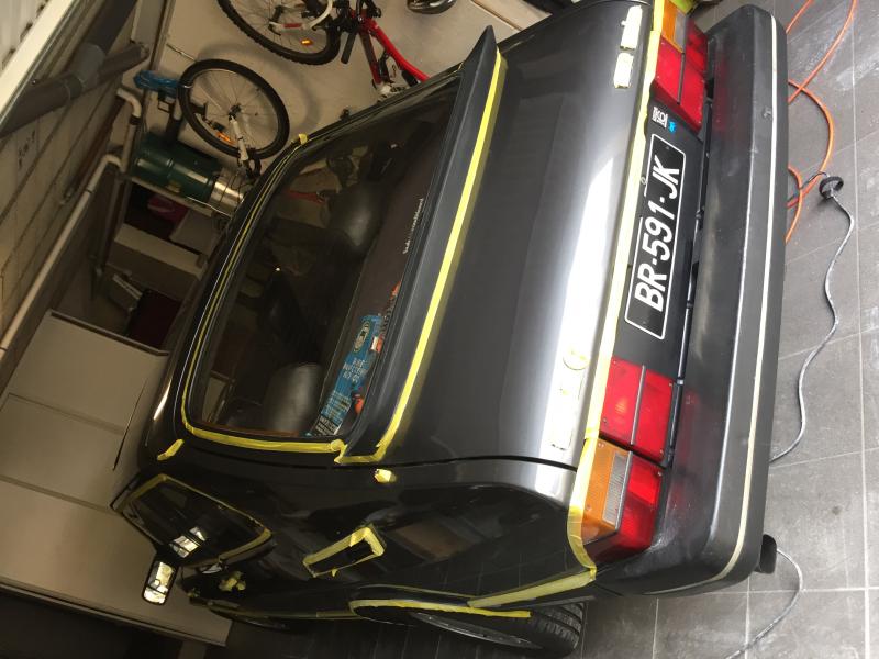

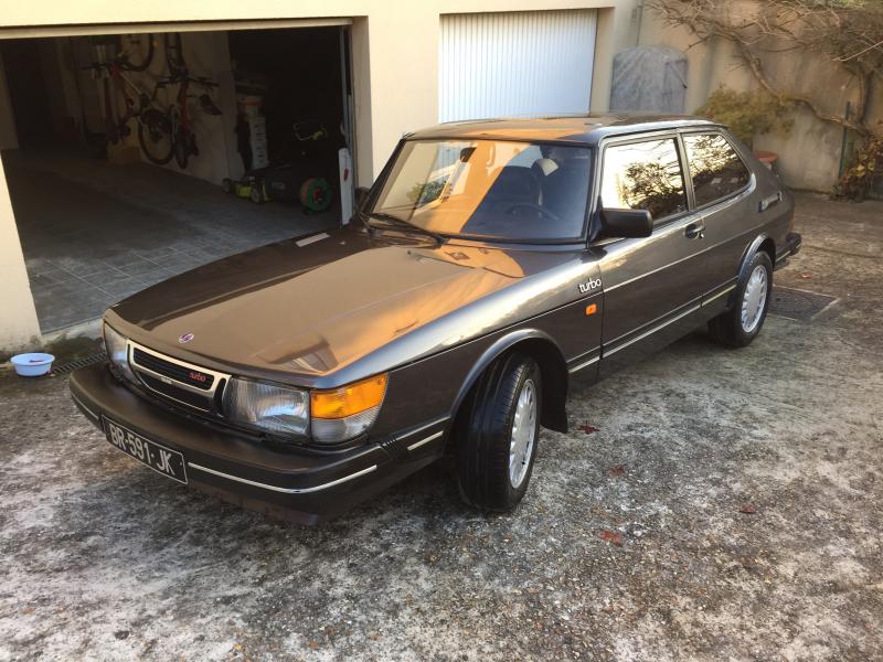

Aujourd'hui c'était rénovation de la peinture.
Équipé d'une polisseuse orbitale et d'un kit produit pour débutant trouvé chez maniac-auto.
C'est pas très compliqué, il faut bien protéger les plastiques et faire attention à la vitesse de rotation de la machine, sinon ça éclabousse partout.
3 passes à prévoir : 1renovateur abrasif, 1 polish, 1 finition
La plupart des microrayures a disparu, par contre ça ne fait pas de miracle sur les dommages plus importants (Vieux cacas de pigeon, rayures plus profondes). Je suis content du résultat.
Ne reste plus qu'à reprendre le cuir du siège conducteur et le ciel de toit. Après ca je la mets en vente, en effet la famille va s'agrandir, il va me falloir une auto plus adaptée.

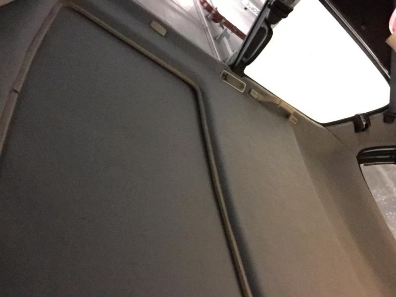

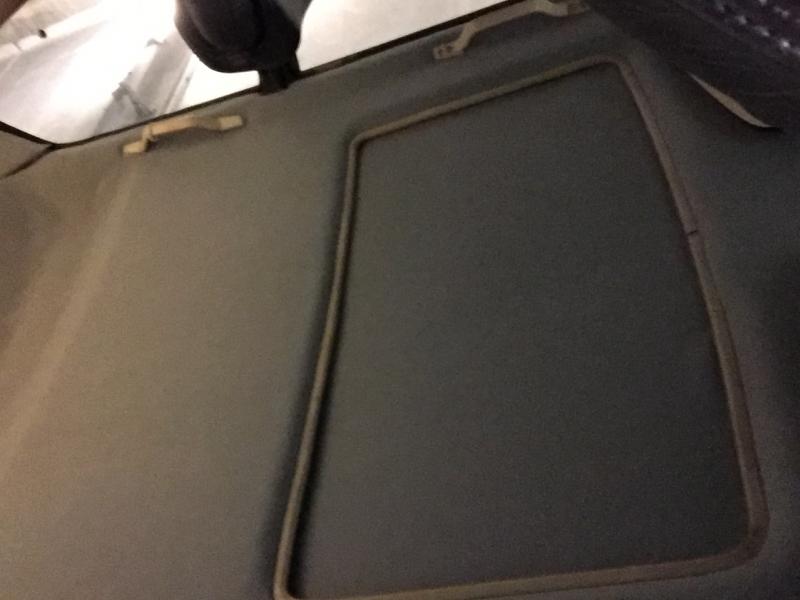

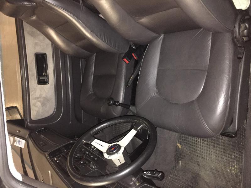

Je viens de refaire le ciel de toit et l'assise conducteur avec succès cette fois ci (je mettrai des photos prochainement).
Il ne manque plus que le contrôle technique et surtout la volonté de rédiger l'annonce (ca c'est le plus difficile)

- jean tlemane
- Messages : 415
Re: Acte 3 : saab 900 T16 flat de 86
Et hop les images
