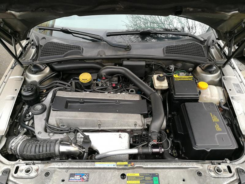

Aller, une petite photo de mon moteur du haut de ses presque 199 000 km. Bon, j'ai tenté un petit nettoyage moteur mais l'efficacité est à améliorer :whistle:

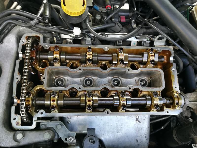

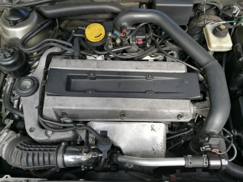

Et comme il faisait beau et que j'avais des fuites récalcitrantes, je me suis attaqué au cache soupape. Démontage facile et voici ce qu'on y trouve (après nettoyage des plans de joint qui était pleins d'huile, je comprends mieux les fuites...):
Ca m'a l'air pas trop mal, pas de goudron et la chaîne est bien tendue. Les joints étaient bien cuits par contre (pourtant déjà remplacé à peine 40 000km avant mais c'était pas des joints de marque...une fausse économie :( )
On en profite aussi pour changer le patin de chaîne (tout sec aussi, cassé au démontage), on nettoie les conduits d'aération et on remonte le tout hop!
(Bon avant que ça ne soit noté, je n'en ai pas profité pour le repeindre :p . J'aime bien l'aspect brut, je l'ai briqué, y'a du mieux mais impossible de le faire revenir comme neuf, tant pis!)
Bon, on va surveiller que ça repisse pas..
