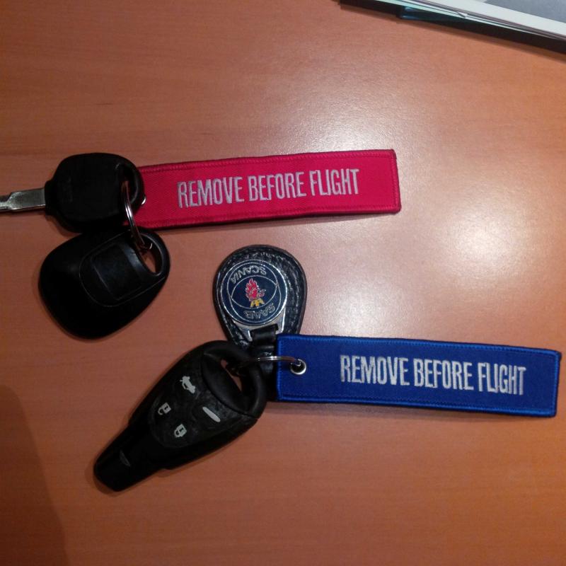

Java900
Messages : 98
Inscription : dim. juin 28, 2015 2:00 am
Re: 9-3 Aéro V6T SH
Message par Java900 » mer. déc. 09, 2015 10:34 am
Je découvre ta belle 9-3 seulement aujourd'hui, elle est très belle, j'espère que tu vas vite régler tes soucis avec !
(Et j'en profite pour rebondir sur ton choix de porte-clefs.... :D)
J'ai déjà ce sur quoi sera attachée la clé, vu qu'il ne faut pas de métal pour ne pas rayer la console.
Reste à choisir lequel :
[url]http://nsa34.casimages.com/img/2014/01/03/140103085601603447.jpg[/URL]
justs4
Messages : 183
Inscription : ven. déc. 20, 2013 1:00 am
Re: 9-3 Aéro V6T SH
Message par justs4 » mer. déc. 09, 2015 10:00 pm
Ah sympa en effet ;)
c'est ce style de porte-clé que j'apprécie pour une Saab
