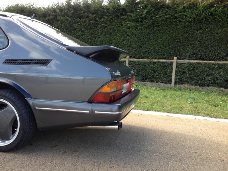

Joncs de PC d'origine introuvables (en tout cas de ce que je sais). Mais on peut effectivement trouver du "presque pareil". Une belle grise !

Et encore, pour une post-87 il y a saabits... mais pour une pré-87, c'est quasiment mission impossible !

Yes j'ai vu sur Saabits!! Les joncs neufs à 26€ pieces sont carrément tres similaires à l'origine!! Mais c'est cher.... QUID du rouleau hyper brillant de 25m?

C'est ce qui est installé sur la mienne. Cela existe également en noir.

Et tu en penses quoi BAVARIAN? En terme de rendu?

ça rend bien :

Ah yes c'est pas mal!! Par contre fait tous changer, comment tu fais sur les parties hors parechoc?

Il n'y en a que sur les pares-chocs, donc normalement pas de problème.
Non, les joncs de PC sont a nouveau sur le marché en OEM ! Voir les liens http://www.rendcarparts.com/saab/parts/ ... /RD6973945
Seuls les AR sont disponibles mais avec 1 AR on peut faire 2 AV en le coupant en 2 et les accroches en carré se font par une découpe au ciseau à bois sur un bloc de bois.
Le problème des adhésifs est qu'ils se décollent au soleil de l'été :) mais de loin, l'effet est convenable.

Ils sont sur la mienne depuis au moins cinq ans et tiennent bien, malgré le car-wash...

Tout dépend du soleil ; dans le sud-ouest, 4 heures au soleil avec 35° à l'ombre, l'adhésif n'a pas tenu :fou:

Mais les autocollants, il y a pas moyen d'adapter les attaches d'origine????!
