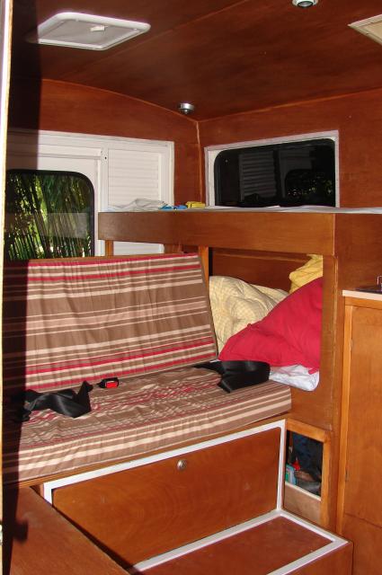

Je n'ai pas beaucoup de photos de l'intérieur mais voici un aperçu:
mesimages/8813/DSC00147.jpg
mesimages/8813/DSC00148.jpg

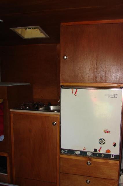

A l'arrière: 2 petits lits superposés (nickel tant que les enfants sont petits...), la banquette s'avance et le dossier se rabat pour les parents (1,2m x2,1m, c'est royal) et le dernier dort dans un hamac tendu entre 2 barres dans la cabine. Frigo, evier et gaz + divers rangements, c'est le luxe total!

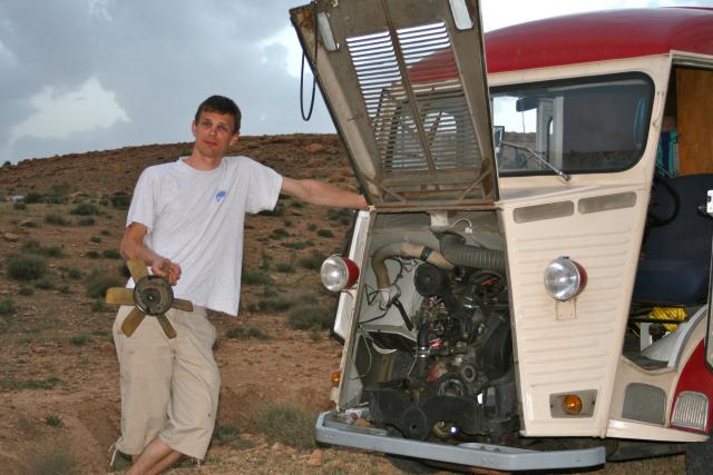

Pour ce genre d'aventures, toujours avoir avec soi un bout de scotch et du fil de fer... Plus sérieusement, à part un petit réglage de carbu par ci, un coup de pompe à graisse par là ou le resserage d'une cosse elec de temps en temps, ce véhicule est d'une fiabilité étonnante. Une seule vrai panne en plein desert Marocain; j'entends soudain un couinement strident de grippage d'une pièce en rotation -> je stop immédiatement. Rapide vérification, tout a l'air OK. Un coup de manivelle dans le moulin, aucun point dur. je redémarre, tout va bien... et puis ça recommence. j'identifie que ça vient de la pompe à eau. Même pas peur, on démonte sur place, on constate que le palier a serré sur l'arbre ... tant pis, je graisse bien le tout, la bague bronze tourne désormais dans l'alesage mais nous rentrerons ainsi en France sans encombre. Une fois à la maison, j'ai tranquillement repris tout ça.
