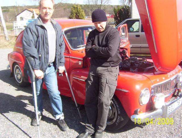

Hakan, Kristian et Red Devil !

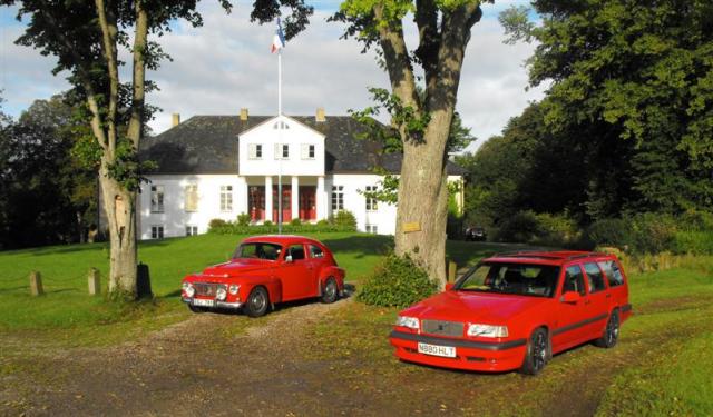

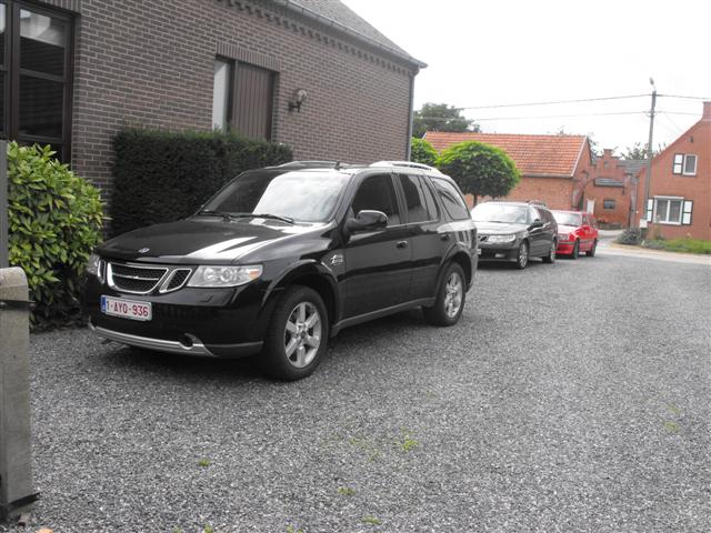

Yan & Chris Martens ont eu la gentillesse de nous héberger, devinez où ?
Une belle file :
Entre Baltique et Mer du Nord :

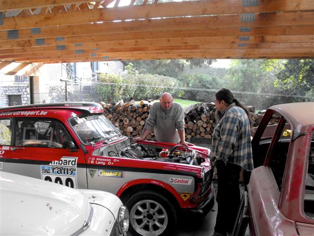

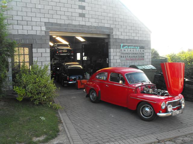

Chez Bernard Lamy ( Belgique ):

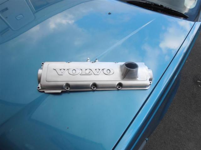

Polissage du couvre culasse, des heures et les mimines bien râpées

Le cache :

Et je remplace le bouchon par un modèle 1ere génération de 240, chromé, visserie inox A4, ça se sera fait !
Demain je démonte les carbus pour le même sort !

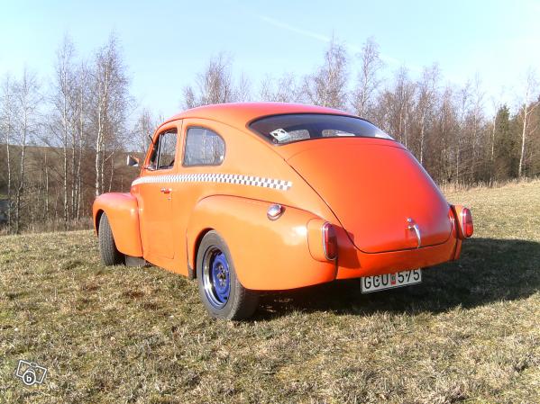

ce n'est même pas un coup de coeur, je suis tombé amoureux des PV des années en arrière en voyant celle là :
