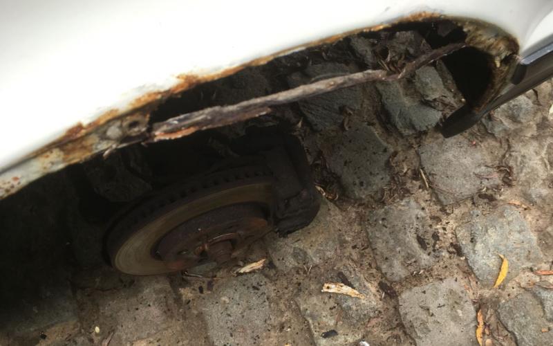

Ah oui, là, c est bien rouillé...trop de travail effectivement pour la remettre en bel état...miam, ça croustille par ici!:![]()

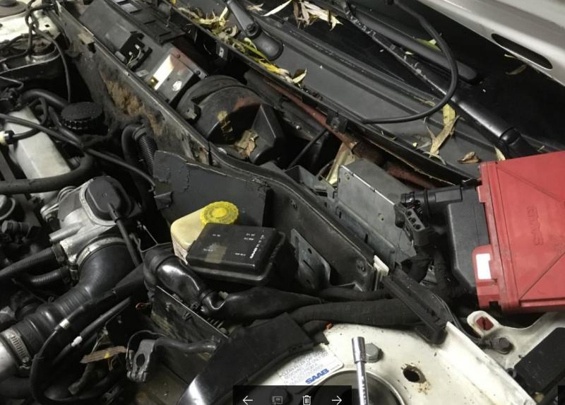

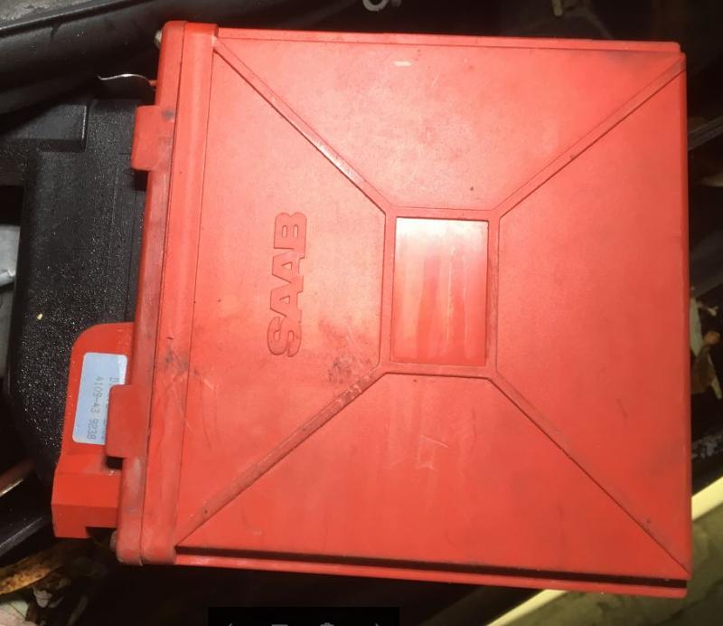

Elle a bien son boitier rouge 220cv:
J'ai enlevé le compresseur de clim et mis une courroie plus courte. Vidangé l'huile, changer le filtre. Rincer le circuit de refroidissement et remis de l'antigel.
Le moteur a l'air d'avoir été bien entretenu (pas de rouille dans le circuit de refroidissement, turbo récent,...).....y a un ou 2 poussoirs paresseux mais elle tourne super et ne fume pas!
Donc, à priori, le moteur est récupérable....
A présent, dès que j'ai un peu de temps, je vais lui mettre le trionic pour me faire la main!

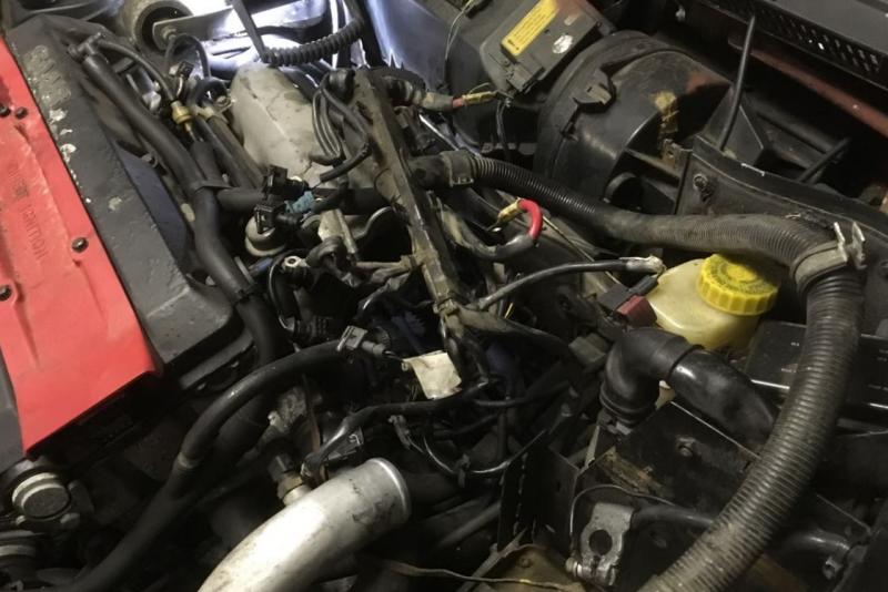

Ensuite, comme j'avais un jour de congé hier seul à la maison (rare!!), je me suis lancé
Démontage du système d'injection LH2.4.2 (avec TCS!) et DI/APC:
(on voit bien le boitier papillon TCS et le boitier rouge DI/APC)

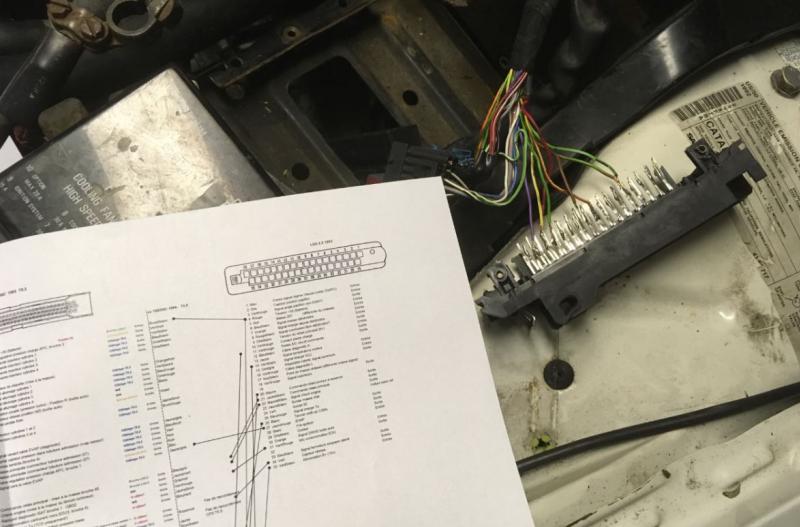

Et remontage d'un câblage d'aero de 1993 (T5.2):
Toujours en cours. J'ai déjà tout reconnecté au niveau du moteur.
Me reste à connecter tout ce qui est lié à l'alimentation du boitier et à repiocher certains signaux du boitier LH.
Mis à part le fait qu'il y a (ou plutôt qu'il y avait
) le TCS, c'est la conversion la plus simple car les câblages sont forts proches. Ce modèle était la dernière variante avant l'arrivée du trionic.
Le TCS complique un peu les choses (plus de fils!
) mais j'espère m'en sortir....
Les codes couleurs ne correspondent pas avec le diagramme que j'ai donc ça commence bien!
(du fait que c'est un modèle US?)

Le câblage est presque terminé:
Faut bien étudier la chose avant de couper n'importe où. Parfois, ça semble "simple" sur le papier mais quand on se retrouve devant le câblage, c'est parfois pas facile de s'y retrouver!
En fait, dans ce cas-ci, il n y a qu'une dizaine de fils à reprendre sur le faisceau du boitier LH (je me suis servi du connecteur côté boitier par facilité).
Quelques fils à reprendre sur le faisceau du boitier DI. Et encore quelques-un pour relier les signaux vers le TDB (rpm, vitesse, check engine,...)
Après, il y a des éléments à changer: boitier papillon sans TCS, sonde T° pour modèle sans TCS, ....j'ai un doute pour la sonde Lambda....on verra bien!
Et virer ce qui ne sert plus à rien (débitmètre, valves TCS, ....)
Et rajouter le map sensor.
Si tout va bien, que je ne me suis pas trompé, que le boitier T5 n'est pas grillé, elle devrait redémarrer ce w-e!
