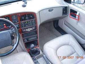

Ma 9000 vient de passer les 200.000 Km après 1700 Km effectués durant ma semaine de vacances !! Toujours aussi agréable de rouler avec, je ne m'en lasse pas et ma petite famille non plus !!!
Par contre, j'ai perdu la pièce en photo ci-après , le petit cache de la porte passager , si quelqu'un a ça qui traine, je suis preneur
Merci d'avance !!!
