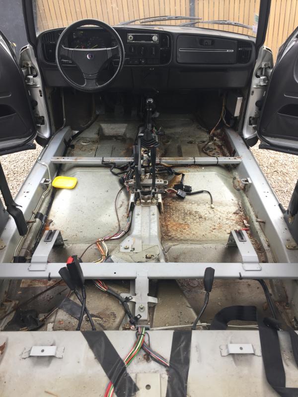

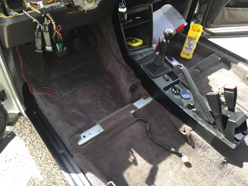

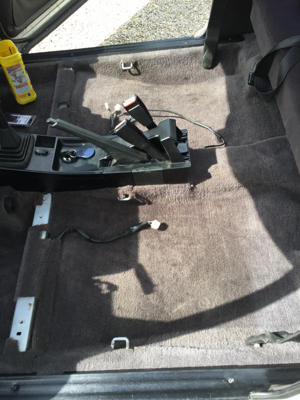

Voilà, et en attendant, j'ai commencé le grand nettoyage de l'intérieur :
J'ai refait fonctionner le système de distribution d'air à dépression, c'est assez marrant d'ailleurs à voir ;)
J'ai rebranché les durit du cruise-control, je verrais si il fonctionne
Remplacer pas mal d'ampoules de Tdb
J'ai traité tous les départs de corrosion au niveau du coffre et plancher passager
Nettoyage de de tous les plastiques, des moquettes, etc

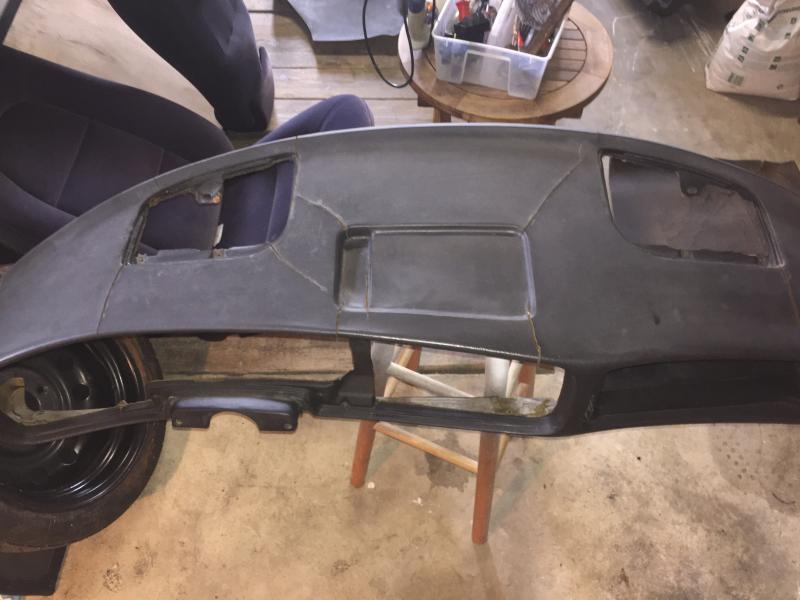

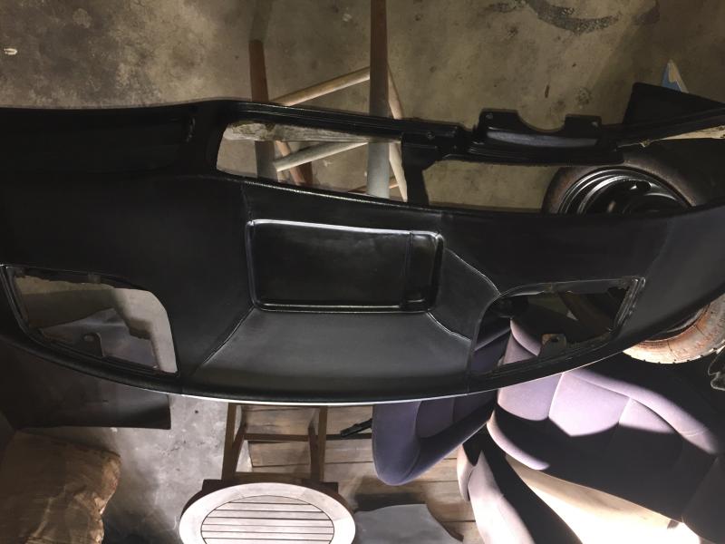

et traitement de la planche de bord qui est bien malade :
j'ai comblé les fissures avec du mastic sika, et ensuite teinture noire (comme du cirage mais spécial cuirs synthétique et vinyle j'ai découvert ça à casto c'est pas mal...) mais bon c'est pas vraiment joli, disons que les fissures sont moins voyantes....
J'hésite a commander du skai noir et le recouvrir en collant le skai façon dashcover.

Message par tdebaill » mer. avr. 19, 2017 12:00 am
Le tableau de bord un peu arrangé, mais pas top quand même

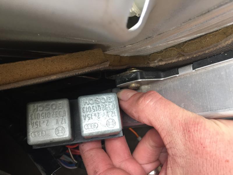

Je ne sais pas où et le relais de pompe à essence, je pense que le souci vient de là mais je ne le trouve pas.
Si qqun sait où il se trouve....
Merci
PHILS
Messages : 3012
Re: La 900 T16 Aero 87 de Tom
Message par PHILS » dim. avr. 30, 2017 9:32 am
Salut pour les relais ils sont coté passager derrière la moquette au dessus du boitier électronique et dans la zone des charnières de porte.

Remontage en cours :
J'ai remplacé les ampoules cramées des boutons par des led c'est bien galère a démonter, surtout les boutons de dégivrage et antibrouillard...
il me reste les boutons de vitres électriques à faire et du toit ouvrant.

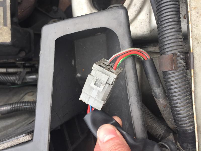

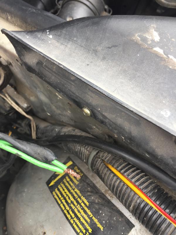

J'ai aussi vu un truc bizarre, au niveau du connecteur du module d'allumage, il y a un fil qui part :
et à l'arrivée il est comme ça : :???:
C'est pas top comme montage....

Peut être une alarme qui a été démontée "rapidement"?
