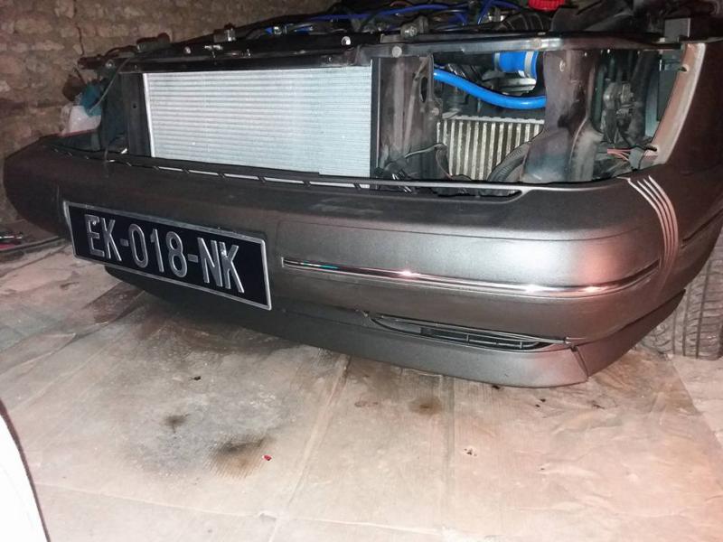

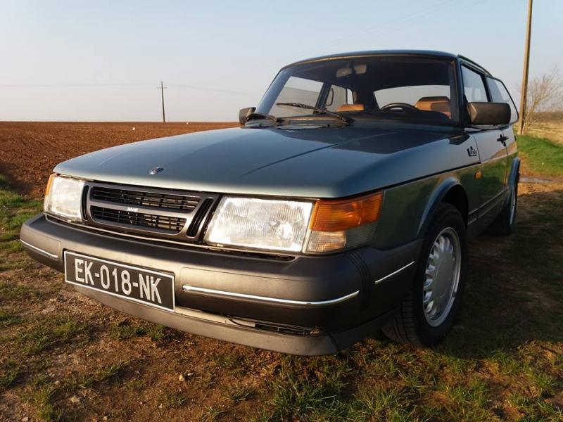

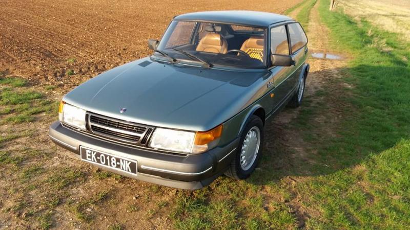

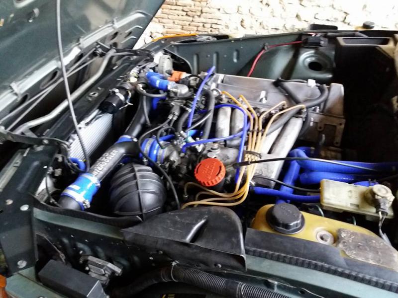

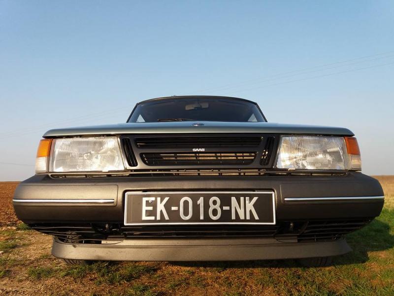

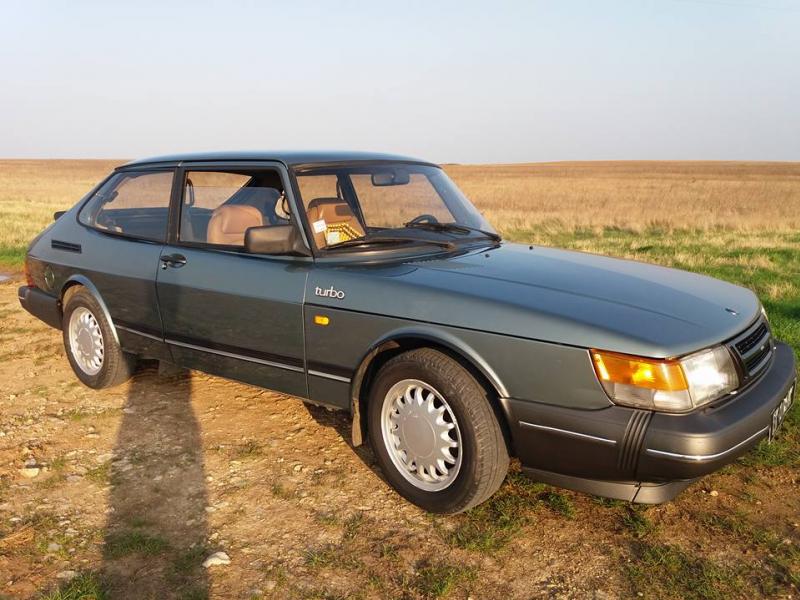

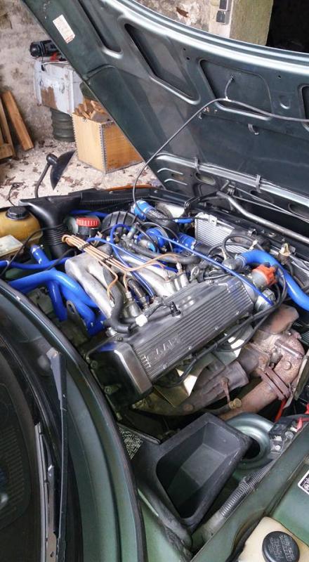

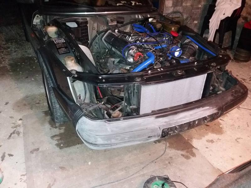

Sayez ça a été laborieux mais j'ai enfin compris comment charger les photos sur le forum.
vercors-42
Messages : 586
Re: Présentation nouveau sur le forum
Message par vercors-42 » mar. avr. 04, 2017 9:15 am
Tu as bien bossé, bravo ! ça fait plaisir de voir une autre T8 de sauvée !!!
Au fait c'est une 155 cv ?
Jduvoyage45
Messages : 27
Inscription : mar. mars 14, 2017 1:00 am
Message par Jduvoyage45 » mar. avr. 04, 2017 10:06 am
Oui 155 cv avec intercooler mais avec le manque de pression du turbo elle doit plus en faire que 120.

Je ne vois pas sur les photos les durites silicone pour la valve APC. Qu'as tu acheté comme durite ? Le kit tout prêt DO.88 ?

Message par Jduvoyage45 » mar. avr. 04, 2017 10:36 pm
Pour vercors42 effectivement c'est le kit DO88 et pour la vanne 3 voies je les ai montées la semaine dernière mais en samco cette fois. Je n'ai pas encore fait de photo. Par contre pour ceux qui seraient tentés de monter les mêmes bleues ou d'une autre couleur, je tiens à dire que certaines s'adaptent non sans difficultés, et celle du filtre à air par exemple est carrément trop petite en diamètre.

pour le plateau de la kjetronic tu as 2 diametres differents de 1 cm environ
suivant les boitiers (mesuré sur mon I8 et T8)
le probleme du turbo peut etre du au manque de pression d'essence en charge

Merci flex102 pour les tuyaux, effectivement il manque 1cm pour la durite d'admission du plateau bosch. Du coup j'ai une durite en silicone bleue pour plateau bosch à vendre si ça peut intéresser quelqu'un.

J'ai la même pièce en rouge... A croire qu'il y a un soucis de dimension pour cette pièce, non ?

Je pense qu'il y a effectivement un souci de conception, et le problème c'est que cette pièce n'est pas donnée.

il existe 2 versions pour la kjetronic et 2 diametres differents
pareil pour le boitier noir a 4 ou 6 tetes d'injecteurs
prevu pour les audi quattro 5 cylindres les porsche flat 6 etc
la durite que tu as est prevue pour une I8 a 4 tetes
