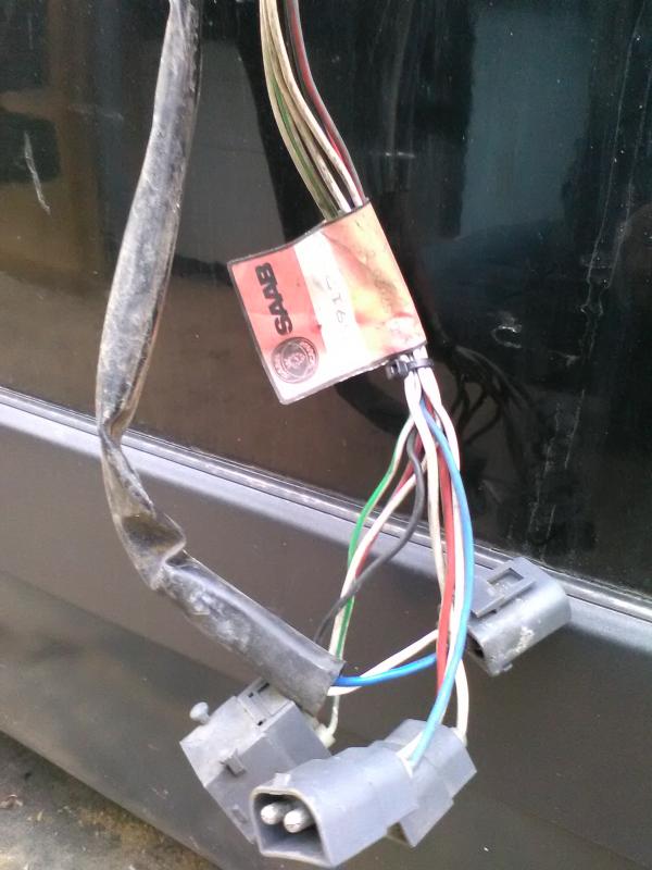

N hesitez pas si vous connaissez les derniers modèle 92 93,demontez les faisceaux de portes parfaitement identiques aux anciennes.
Je vous joint photos.Image

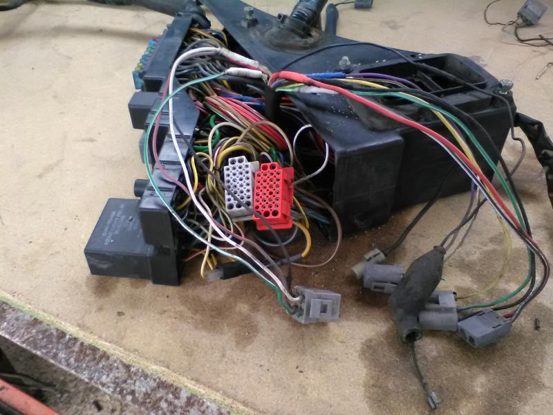

Le faisceau électrique sous la boîte de fusible fait flipper :pt1cable: !

Faisceau identique des anciennes et des derniers modèles ......méfies toi quand meme , les portes oui , mais pour le reste , les couleurs et positions dans les broches changent pas mal .
les faisceaux d'injection des premières et derniers modèles ne sont pas les memes .

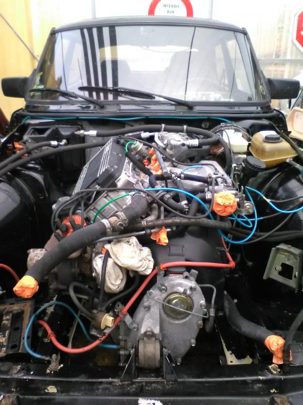

Noug, pour te répondre je remets tout de la 89,du phare avant jusqu'au feu arrière.
J ai fini tout le démontage relativement facile et je vais déjà remonté le faisceau avant et moteur, tout le reste ce branche sur les trois prises sous la boîte à fusible que tu dois connaître.

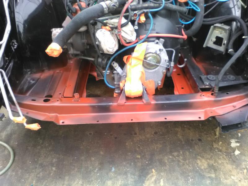

J ai profité que plus de prises qui n aiment pas trop l eau pour passer dégraissant et karcher, je suis surpris du résultat, c est nickel.
Avant de repasser le faisceau je vais remettre un coup de noir sur les longerons et sur la traverse avant.
Vraiment aucun point de rouille mais la peinture est partie un peu à cause du karcher...ImageImage

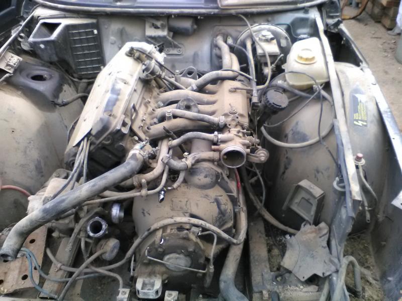

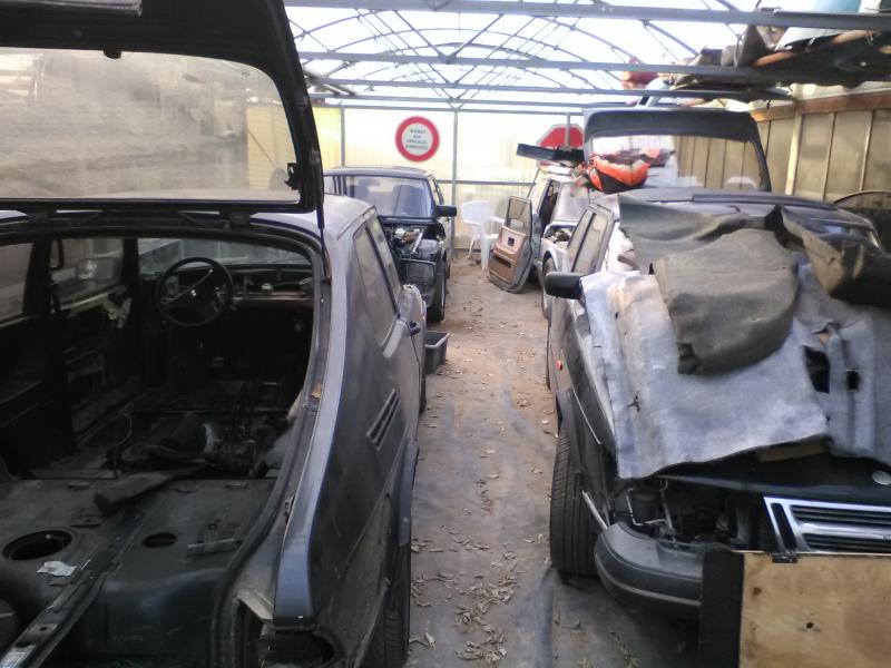

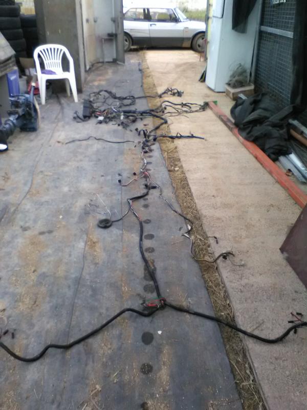

Des photos de la donneuse bien vide maintenant.
Et du système nerveux... J espère que la greffe va prendre !!ImageImageImage

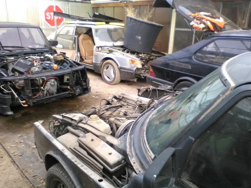

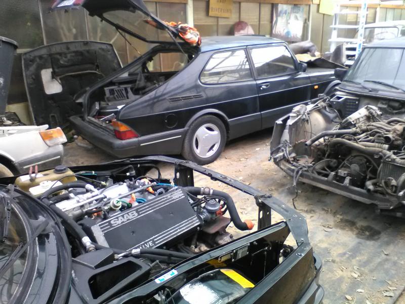

Et pour finir j ai fait un pti calcul,
avec ma grise dehors ça fait 885 chevaux...
Belle écurie, non !ImageImageImageImage

Vends de la pièce , cela va te permettre de financer de la remise à neuf d'un exemplaire .
t'en a combien en tout ?

Salut
beaucoup de 900 dans ce hangar, c'est sympa.

Noug, j ai ces 5 t16(dont 2 pour pièces), 2 900i dont une BV auto nickel mécaniquement et une t8 5 portes.
Je vends de la pièce, n hesitez pas à demander si besoin.

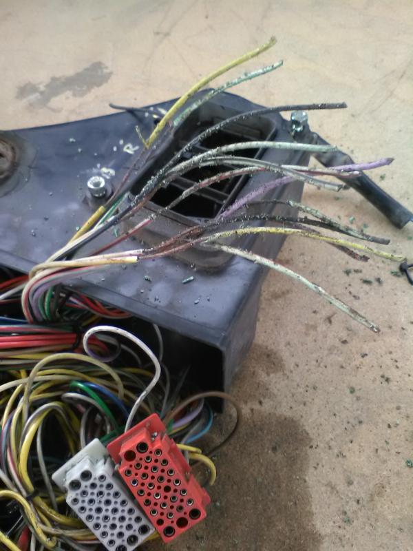

Bon, amis saabiste je crois que j ai le devoir que le faisceau biodégradable n ai plus une exclusivitée 85!!
Sur le 89 au niveau des ailes et seulement, 18 fils cuits.
En partie dans la gaine que j ai trouvé remplie de boue qui sort sous la boite à fusibles.ImageImage

Après, j ai remis ces fils dans une gaine souple ouverte et juste scotchée aux bouts, je pense que c est mieux qu ils ne restent pas enfermés.
Pensez à l occasion de vérifier cette partie du faisceau, sinon j ai remonté tout le faisceau avant, manque juste celui de l injection que je dois vérifier et nettoyer.

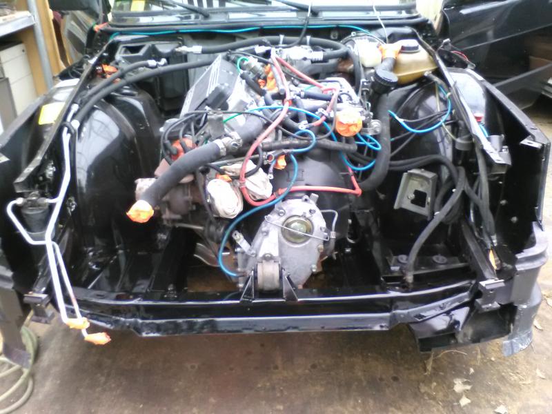

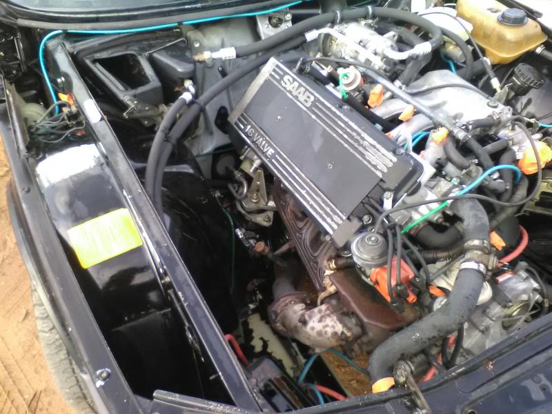

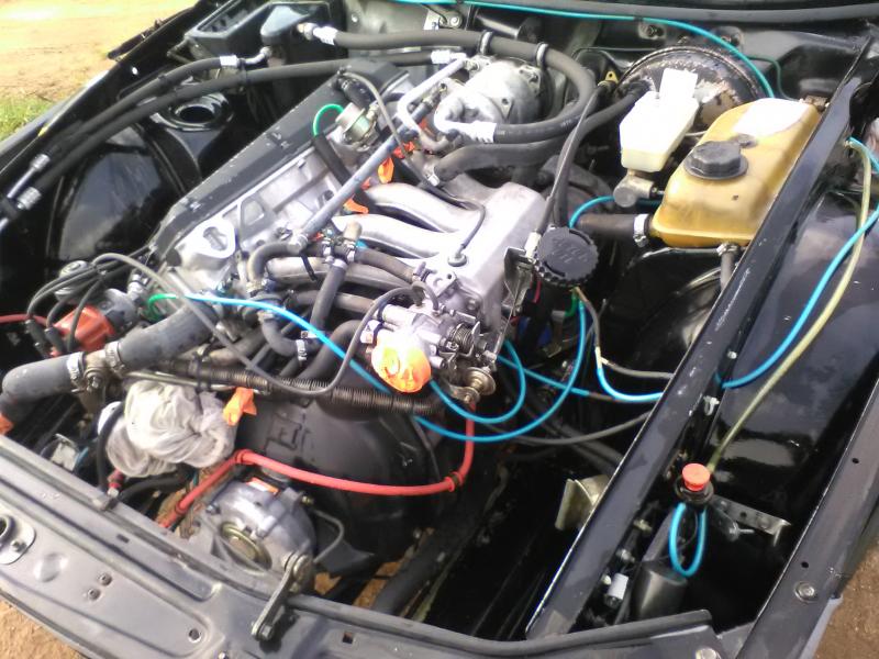

Sinon, j ai terminé la peinture avant, après ponçage, bon dégraissage j ai appliqué deux couches de primaire d accroche anti rouille et deux couches noir brillant.
Ont ne voit pas mais j ai aussi fait le dessous et le bac à batterie.ImageImage

J ai oublié de vous montrer photos avant peinture.
...et je r attaque,maintenant j ai hâte de la remettre en route.ImageImageImage
