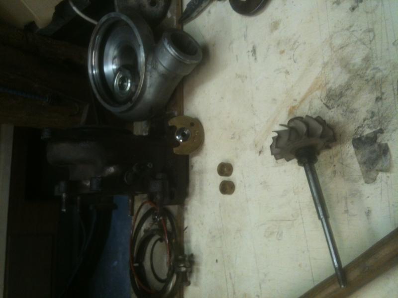

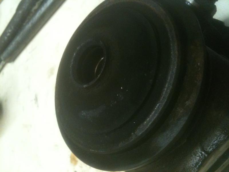

pit
Messages : 1660
Re: 900T16 Classique.
Message par pit » mer. avr. 06, 2016 10:00 am
ça c'était pas prévu dans mon planning bricolage voiture:
La voiture fume et brule de l'huile le matin à froid. Puis lors du "voyage" chez dat j'ai vu quand 5 ème à partir de 3500 tour , la consommation d'huile est continu ceux qui suivent, se retrouvent dans un fog très malodorant ... :(
Coté sortie c'est clair ça brule par là :
Je ne suis pas optimiste car le turbo a été refait , les paliers sont nickels , le reste des pièces aussi ,pourtant il y a un jeu important.
Le segment coté sorti est fuyard c'est sur , mais est ce le segment ou la cartouche ??? à suivre . Je vais nettoyé tout ça et remonter paliers et deux segments neufs et l'autre machin du kit minor de chez 321...mais c'est bizarre ....à suivre.
