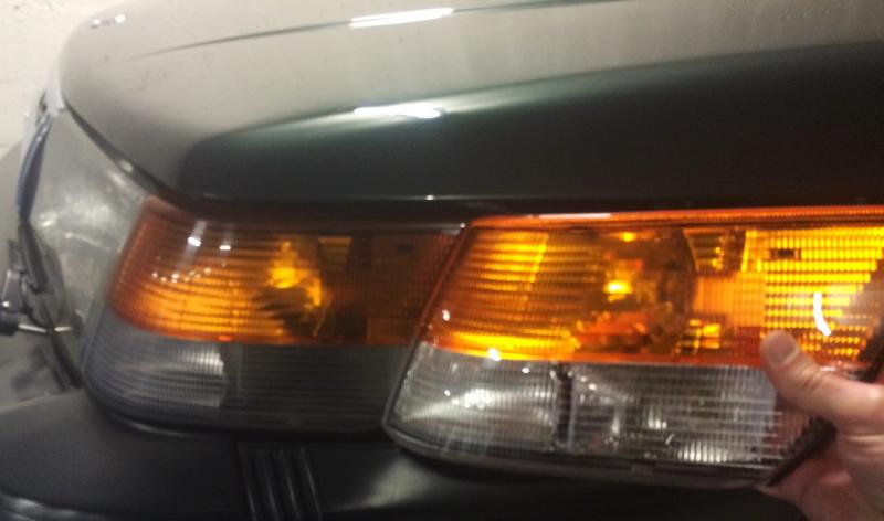

C'est difficile de s'arrêter, y a toujours un truc neuf improbable en vente quelque part dans le monde, un site qui sort de nulle part...et j'ai du mail à m'arrêter. La liste établie à l'orgine est déjà bien dépassée.
Aujourd'hui je viens de récupérer les clignotants. Pour ceux qui se pose la question : ça change vraiment quelque chose ? HA OUI

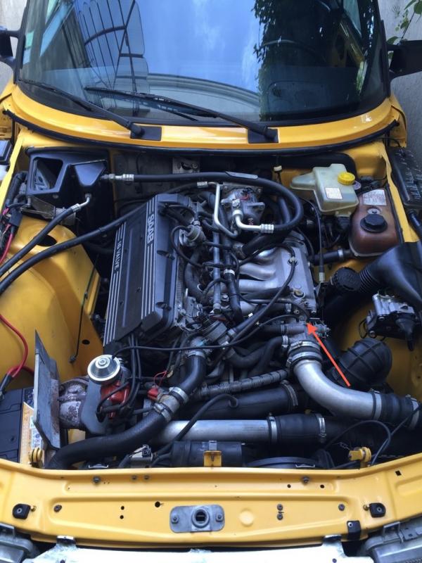

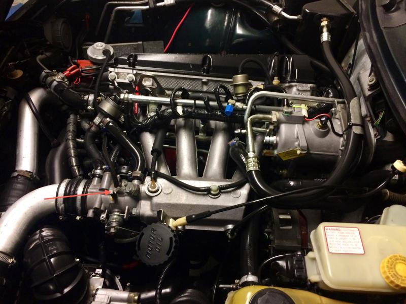

J'ai deux questions qui me tracassent :
1. j'ai une durite coupée et bouchée (volontairement) et je me demande bien a quoi elle peut servir. Sur la photo de la Montecarlo d'Harry, elle n'est pas coupée donc fonctionnelle. :???:

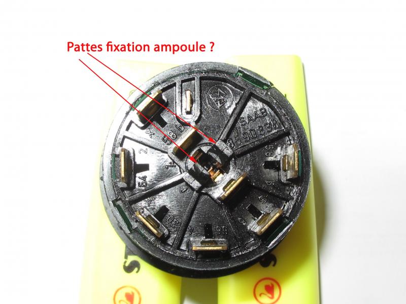

2. la commande de réglage des phares (à gauche du volant) doit elle être éclairée ?

Pour l'inter, il s'éclaire :
Enlève-le en tirant vers toi et perpendiculairement au TdB (surtout ne tourne pas car tu vas casser les ergots qui le clipsent dans son logelent)
Débranche les cosses en tirant et retourne l'inter.
Tu verras au centre 2 pattes que tu rapproches avec une pince et tu tires pour extraire le porte ampoule et l'ampoule.
Remplace les ampoules à filaments par des leds de même puissance et tu auras un éclairage bien plus puissant.

Merci medoc, mais je me suis mal exprimé, le faisait référence au bouton de reglage en hauteur des phares.

Il est possible que tu aies déjà la réponse à ta demande concernant ta demande sur la durite, mais voici le lien d'un sujet fort intéressant réalisé par LE SAABRE sur les durites.
http://forum.saabsportclub.com/saab/900 ... 5984_1.htm
Il s'agirait de la commande de vanne EGR.
