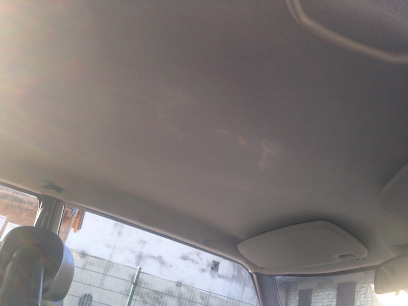

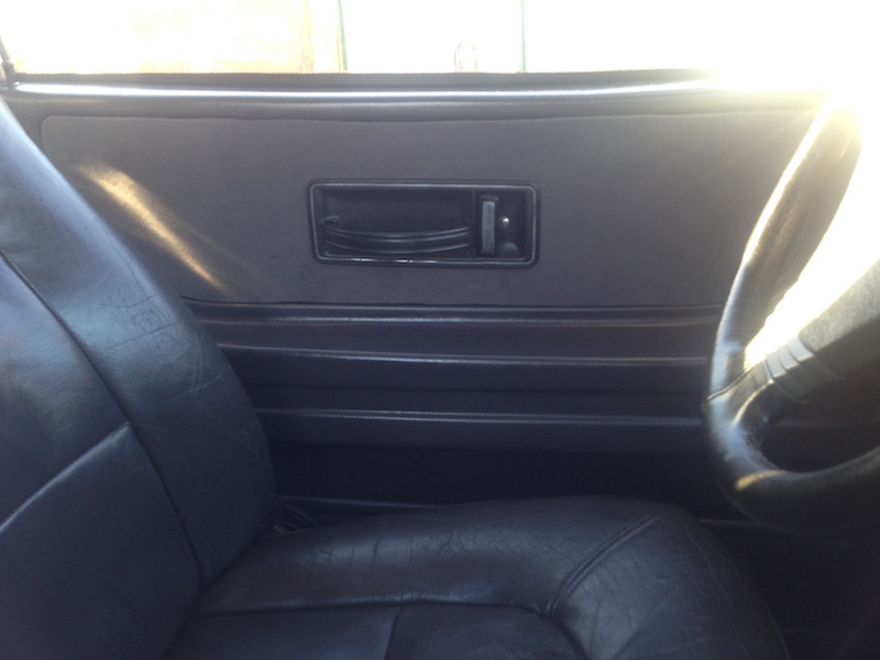

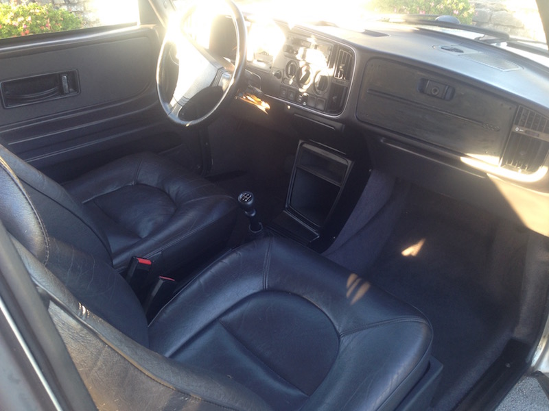

Pour l'intérieur: réfection du ciel de toit -avec casse au passage d'un bouton crochet arrière...-, des tissus de porte, de la plage arrière gros nettoyage et traitement du cuir, accoudoir central enlevé, nouveau volant cuir avec pommeau et soufflet assorti. Elle commence à ressembler à quelque chose.
Bref, il reste des tonnes de choses à faire, de l'important (support moteur avant, finir le traitement de la rouille aux endroits où elle s'est déclarée, changer la goulotte de remplissage d'essence...) au dispensable mais quand même (remettre en ordre de marche le cruise control, installer un autoradio moderne mais sobre avec des hp avant et arrière, remplacer les arches de roue cassées, changer le revêtement du couvercle de la boîte à gant...) et jusqu'à l'accessoire (tableau de bord non fendu?) mais je suis ravi de cette réfection en cours qui jamais n'aurait été possible sans l'aide précieuse du forum et de ses membres.

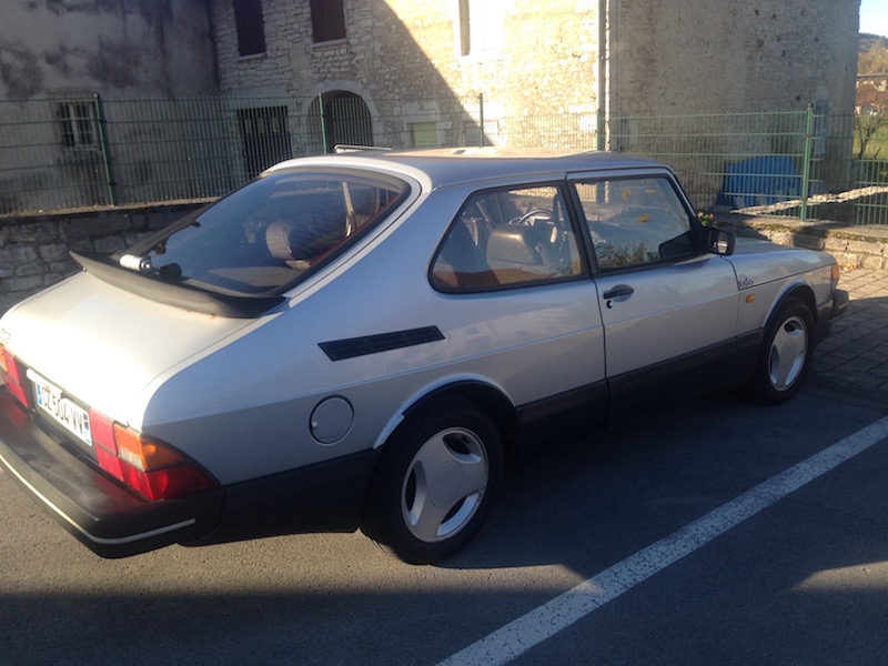

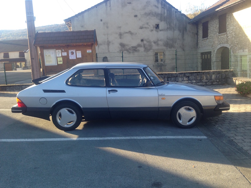

Je joins quelques photos prises rapidement cet après-midi (désolé pour le contre-jour et les divers reflets). Bonne soirée.

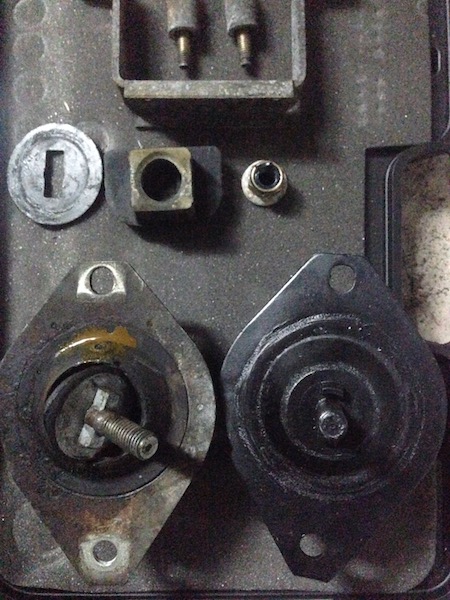

Opération du jour: Changement du support moteur avant hydraulique, qui en avait bien besoin, comme en témoigne la photo. Etat qui n'était en revanche pas perceptible visuellement avant qu'il soit enlevé.
Aucun problème pour enlever l'ancien, du fait de son état qui permettait de le glisser sans trop de problème, en deux morceaux. En revanche, dépose du radiateur+ventilo (avec vidange du ldr...) pour remettre le nouveau, obligatoire a priori, à moins qu'une technique plus simple m'ait échappé. Si j'avais anticipé, j'en aurais profité pour changer le radiateur par la même occasion... Ce sera pour une prochaine fois. j'ai en revanche installé un nouveau calorstat 82°.
En tout cas, le changement est net: plus d'à-coup à la décélération et passages de vitesse beaucoup plus précis.
