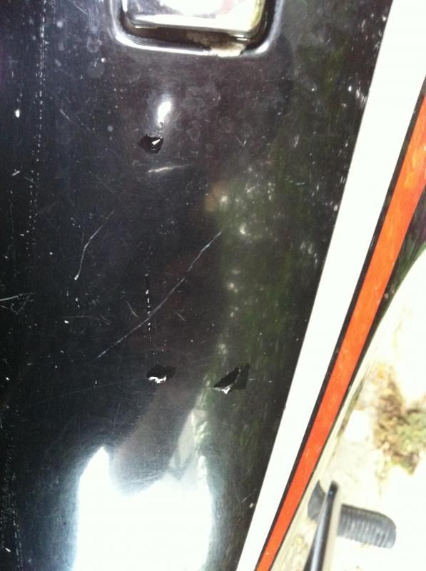

C'est quoi le Wet Standing ?

Tu ponces avec du 1500 ou 2000 a l'eau l'endroit ou tu as la rayure ( en faisant bien attention de ne pas percer le vernis ) et ensuite tu mets un coup de polish et les rayures disparaissent. Pas toujours nickel car cela dépend de la peinture et de la profondeur mais sur les rayures en surface même celles qui sont bien blanches sans être très profondes, le résultat est bluffant mais il faut faire attention a ne pas faire pire que mieux.

C'était mon premier essai sur le réservoir et j'ai moi-même été bluffé par le résultat. Honnêtement, après avoir poncé je me suis dit: oulala, qu'est ce que j'ai fait !!! Et après le polish, je me suis dit: wahou mais c'est magique !!!
En même temps, vu l'état avant, c'était difficile de faire pire.
Enfin bref, ce n'est pas trop le sujet mais ça permet d'illustrer le wet standing fait par un amateur et pas par un pro

lustrage de ton auto , un produit , pate p5 abel auto , si possible à la machine . puis finition avec P9 et cire et t'as peinture sera neuve , plus aucune micro rayures .
ce Produit est utilisé chez les carossiers ( raccord peinture après ponçage lustrage ) , peinture poly lustrée ....et prepa/ réparation coque de bateau après gelcoat ou peinture .
cette gamme ne donne pas du bruyant , elle fait briller en enlevant une pellicule de peinture oxydée . tu retombe sur une pentoche brillante pour des années .
90 % des autres produit sont des cires qui donne un super éclat , mais après 2 averses , la peinture est à nouveau moche .
avec le gros pot , tu lustres 5 voitures .
j'avais lustré mon cab , noir aussi , complètement mat , après 20 années sans lavage , à peu près 4 h par élément ( à la main ) , mais l'auto est restée brillante pendant 8 ans , en roulant tous les jours , et sous la flotte .

Ça a l'air pas mal ce produit Noug mais quand tu dis a la machine, tu me corriges si je me trompe mais il faut quand même un peu d'expérience pour ne pas se retrouver avec des hologrammes ou autres traces non ? Après ce qu'il y a de certain c'est que c'est moins fatiguant et long qu'à la main.

lustreuse Norauto , et aucune expérience nécessaireÇa a l'air pas mal ce produit Noug mais quand tu dis a la machine, tu me corriges si je me trompe mais il faut quand même un peu d'expérience pour ne pas se retrouver avec des hologrammes ou autres traces non ? Après ce qu'il y a de certain c'est que c'est moins fatiguant et long qu'à la main.

Ouais enfin là, il faut du doigté avec la lustreuse... Norauto ou pas d'ailleurs

Oui, ce n'est pas si simple, il faut la bonne vitesse de rotation avec la bonne consistance sinon c'est la cata....
Perso j'utilise 3M, bien meilleur produit que la pâte Abel.

Donc vous confirmez bien que sans expérience ( sauf si on peut s'exercer sur une vieille porte ou autre ) le faire a la main est plus raisonnable pour éviter des ratés ?

Une ponceuse coute une centaine d'euros, quand tu auras passé sept jours à frotter un capot et qu'il te restera deux portes, le toit, le coffre, les ailes, tu te diras que finalement t'aurais du acheter cette foutue ponceuse... Sans compter la luxure que tu te sera fait !
Ce type de ponceuse est simple à manier, aucun risque de détériorer une peinture si tu travaille correctement. Rien à voir avec une meuleuse d'angle même si les deux machines se ressemble furieusement.
