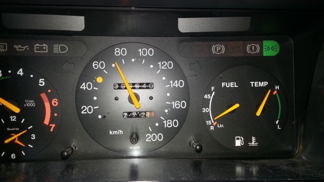

Bon la série continue, mais je devais m'y attendre avec une auto de cet age.
J'ai le manomètre de T° qui se met en grève régulièrement au gré de son humeur depuis que j'ai acquis cette auto il reste complètement en haut même à froid.
Pensant que ça venait de la sonde, je l'ai changé pour une neuve aujourd'hui. Malheureusement le problème demeure. Une piste ?

Ça ressemble a un faux contact, ça ne doit pas être grand chose. Tu as le schéma électrique ? Si la réponse est non, je pourrai regarder la semaine prochaine et te faire une photo ou un scan de ce dernier. Si quelqu'un peut te le faire avant c'est encore mieux. Sinon, tu peux déjà essayer de regarder au niveau de l'arrière du compteur en démontant la grille de haut parleur. C'est peut être a ce niveau ? Ou au pire, tu démontes le bloc compteur et tu auras plus de visibilité mais bon ça demande un peu de temps.

Merci Nyco, en effet si tu peux me faire un scan du schéma électrique quand tu peux, ça pourrait m'aider.
J'ai déjà démonté le HP au dessus du tableau de bord pour changer toutes les ampoules j'ai un beau éclairage TDB maintenant. Par contre rien trouvé d'anormal pour le mano.
Quand ca veut marcher
Et Quand ça veut pas.

Le fil de la sonde touche probablement une masse quelque part.

J'ai déjà regardé du coté sonde, RAS, j'ai regardé derrière le TDB RAS.
Je n'ai pas encore regardé sur le chemin dans le faisceau.

Je fais le scan ce soir.
