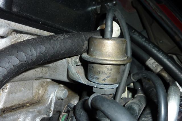

christoaero pour repondre a ta precedente question ta 900 devait surement avoir un boitier noir d origine.Tu as un regul de pression d essence de combien de bars ?
Bonsoir faxydid,
Merci pour l'intérêt que tu porte à ma bizarrerie de boitier rouge de 900900 !!!
Comment trouver l'information, sur la pression de mon régulateur d'essence ?
Je n'ai pas détecter de référence ni indication sur la pièce !
Par avance merci.

190cv si le boitier est installé sur un 9000 neuve ...la courbe est optimisé pour une 9000 pas pour une 900 en tout cas....cela dis sur des voitures de plus de 20 ans ca change rien....
faxydid bonjour,
Encore moi avec mon boitier rouge de 9000...oui j'ai de la suite dans les idées !
J'ai trouvé, la pression de mon régulateur 3bars...
Alors à ton avis !
Par avance merci.
