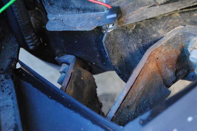

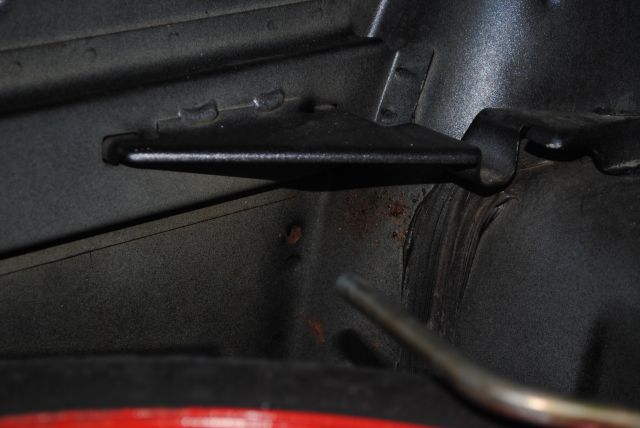

Après avoir décrassé l'extérieur, j'ai entrepris aujourd'hui une inspection -nettoyage détaillée de la bête.
J'ai commencé par l'arrière, et fait quelques constats positifs comme suprenant.
Dans l'ensemble pas de misère particulière, en tout cas pas de rouille perforante.
Bon j'ai les grands classiques comme

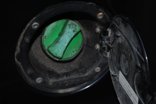

*la goulotte de la trappe à essence fendue ( je vais encore me bousiller les doigts en la changeant)
*les tissus de custodes "fannés"
*quelques début de "fleur" de rouille à des endroits bien connus ( charnière de porte, ..)
*des supports de parechocs avec mille feuille de rouille

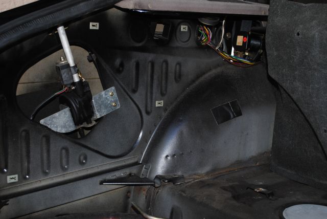

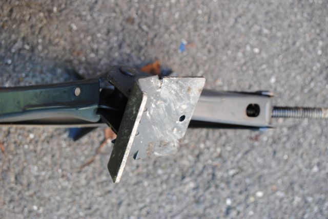

Par contre en vidant la trappe d'accès a la roue de secours, j'ai trouvé le cric en vrac au fond,et j'ai commencé à le visser sans succès, je vous laisse regarder la photo, là j'ai un peu peur de ce que je vais trouver en dessous.
J'ai commencé le démontage de la planche de bois et des moquettes latérales
C'est plutôt propre derrière,
Pas de rouille en dessous des moquettes et de la planche de bois.
Pas de rouille en dessous du joint de porte arrière , ni dans la rigole d'évacuation.

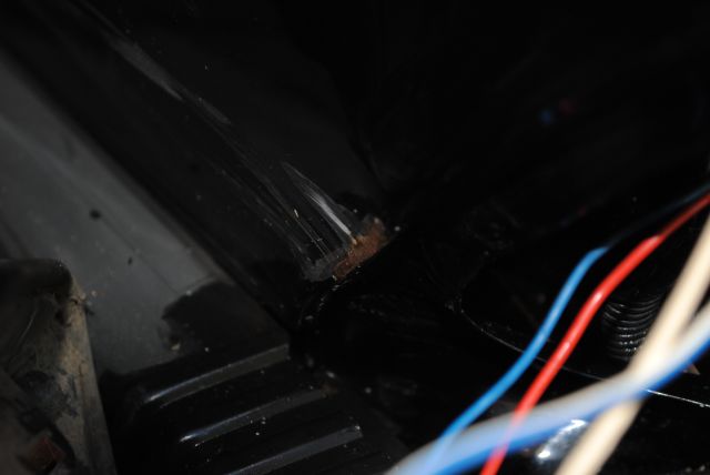

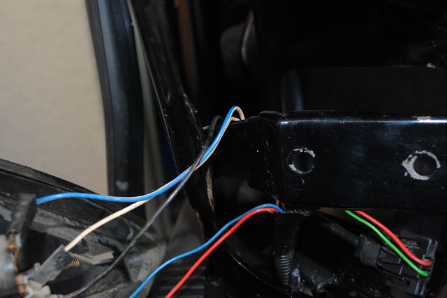

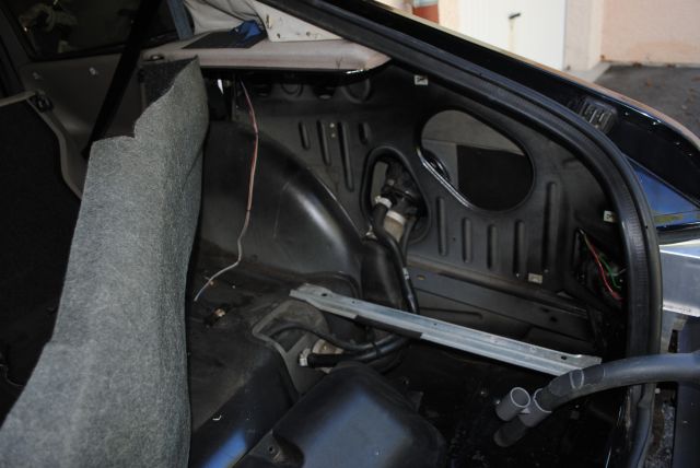

Est ce quelqu'un saurait me dire à quoi sert le bout de tuyau qui est sur la quatrième Photo.Je n'en avais pas sur ma 900 de 89??

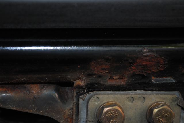

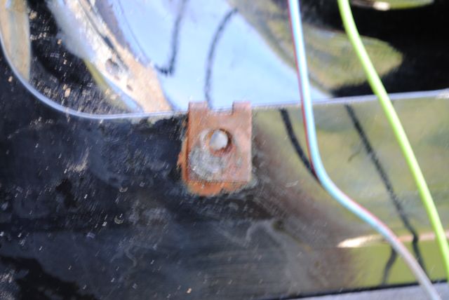

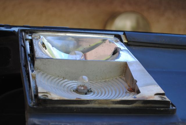

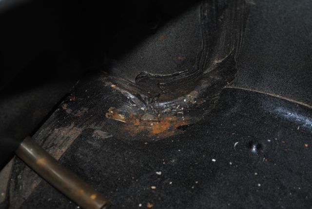

Un choc ARR Gauche , a eu pour effet de maltraiter la carrosserie et tordre légérement le support du feu ARR GAuche , et au passage casser le feu en question, et celui à côté sur la troisième porte.
La réparation de ces deux feux n'a pas été extraordinaire.En effet joint mal remis , et début de légére corrosion au niveau de l'attache

C'est l'évacuation d'eau de l'antenne électrique; 9 fois sur 10 embout noir cassé sur l'antenne et donc plus de durit qui arrive comme la tienne. De fait l'eau coule dans le bas de l'aile et la voiture pourrit.Est ce quelqu'un saurait me dire à quoi sert le bout de tuyau qui est sur la quatrième Photo.Je n'en avais pas sur ma 900 de 89??
Attention quand tu démonteras l'antenne à ne pas le casser.

merci pour le tip

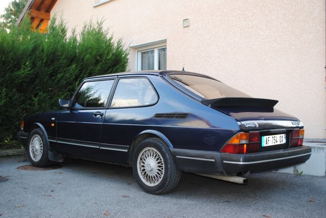

Bon, ben ça y est , la donneuse est là, c'est une "italienne"

hey, la belle bleue c'est celle du boncoin? celle de vienne?

Yesss!hey, la belle bleue c'est celle du boncoin? celle de vienne?

mince dommage... le gars ne m'a jamais répondu !!!! tout me plaise , les cross spoke, la couleur, la basse pression, bref je voulais lui mettre un toit ouvrant de twingo, les parchocs de 87 et la face plate...et des ressort d'aero....

T'inquiètes pas elle est entre de bonnes mains, et je me demande d'ailleurs si elle va pas continuer à rouler plutôt que d'être cannibalisée.mince dommage... le gars ne m'a jamais répondu !!!! tout me plaise , les cross spoke, la couleur, la basse pression, bref je voulais lui mettre un toit ouvrant de twingo, les parchocs de 87 et la face plate...et des ressort d'aero....
C'est vrai , qu'elle a un beau bleu.
Et puis elle roule pas trop mal, on l'a remonté avec David, chacun l'a conduite, et à part un "sifflement" qui semble être le turbo et des suspensions un peu molles, elle est plutôt sympa.
Il n'y a que les bords des ailes avt et arr qui sont dentelés.
Avec David , on se pose la question de savoir si on échangerait pas les sièges entre les deux 900
Mettre le cuir crème dans la bleue, et le cuir noir dans la noire.
Bon on va déjà remettre en route la noire ( prévu ce samedi ) , et voir si elle est viable.
