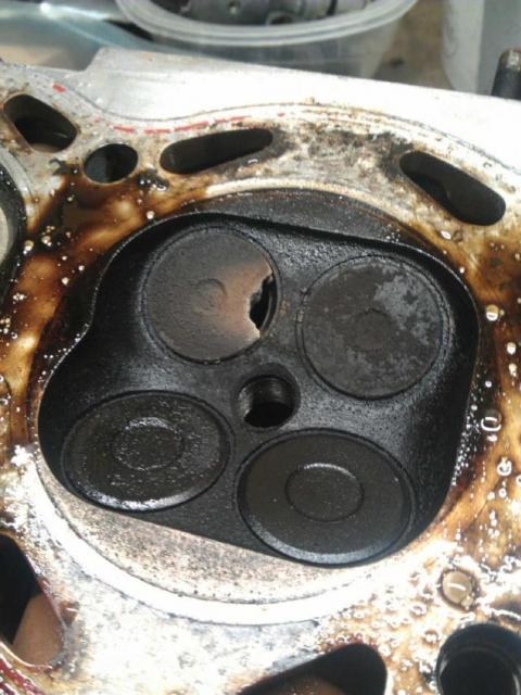

Alors des news de cette brave sedan,qui est passée dans les mains expertes de toute la famille.....en changeant le capteur PMH j'avais casse le robinet de chauffage ( suite rupture de l'outil pour démonter la dumper) et en attendant d'avoir le temps de changer ce maudit robinet de chauffage ,j'avais fais une réparation de fortune ...qui a lâché dans les mains du fiston ..qui n'a pas vu que l'aiguille montait dans le rouge etc...... Donc jdc ce jour chez notre druide marnais ,et puis en démontant ...la découverte du jour...j'attends vos retour !!!!!!!!

Message par 900 turbo 16 » lun. janv. 05, 2015 9:18 pm
Hum!!!
Jolie soupape grillée. Un bel exemplaire ma foi.
Bon, tu as du avoir un gros problème de carburation: prise d'air ou mélange trop pauvre ou mauvaise bougie ou allumage décalé ou ....
Elle ne devait pas très bien fonctionner.
Docteur Romu va réparer on peut avoir confiance, mais il va falloir identifier l'origine du mal.

Message par Alchauv » lun. janv. 05, 2015 9:41 pm
ouil! pas beau! c'est pas la surchauffe qui aurait pu provoquer ca?
le cylindre n'as pas morflé?

Message par Discostu » lun. janv. 05, 2015 9:43 pm
Il est passé où le morceau qui manque ?
Messages : 3155
Re: Une brave i16 sedan a échoué dans ma cour .
Message par Wilson » lun. janv. 05, 2015 9:58 pm
Pas beau, même très moche. C'est con, elle était vraiment chouette cette Sedan !!!!
J'ai l'impression de voir une fissure sur la culasse, entre le puis de bougie et la soupape cassée ...

:non: :non: c'est pas mon genre,on va refaire ça tout bien,si le morceau de soupapes ne nous fait pas de misère ,ou est il passe ,

Message par couvreur49aero » lun. janv. 05, 2015 10:42 pm
bah sur une i16 normalement le morceau ne devrait pas avoir fait de mal et se trouvé dans l’échappement !! :)
