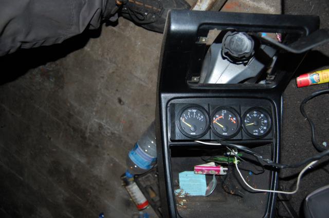

Alors ca, j'adooore ! ! !

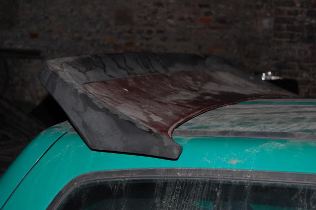

Et ca aussi j'adore...
