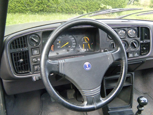

Quelques observations complémentaires,

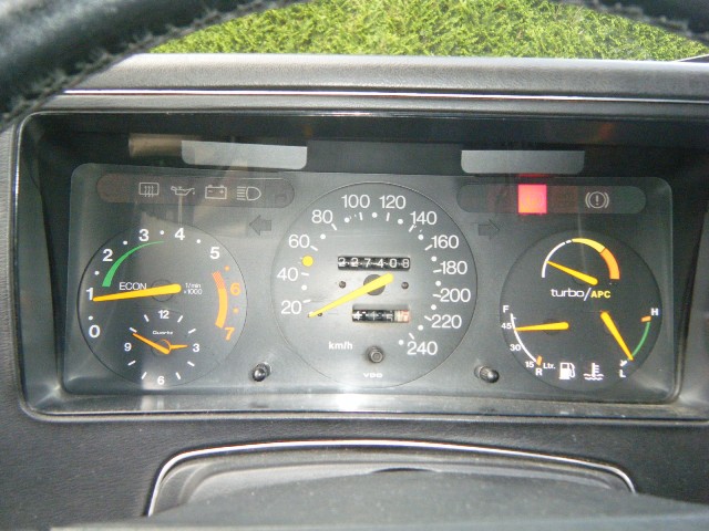

Vu que je me suis fait piégé dans un bouchon hier en quittant mon taf, j'ai eu le temps (1heure et des brouettes, chauffage au taquet que du bonheur, heureusement que le soleil n'était pas de la partie - désolé de dire ça pour celles et ceux qui sont en vacances) de constater que le l'aiguille du compteur prend du retard dès que la voiture est en mouvement. Grosso modo, elle commence à décoller du 0 quand le véhicule se situe aux environs des fameux 10 km/h.

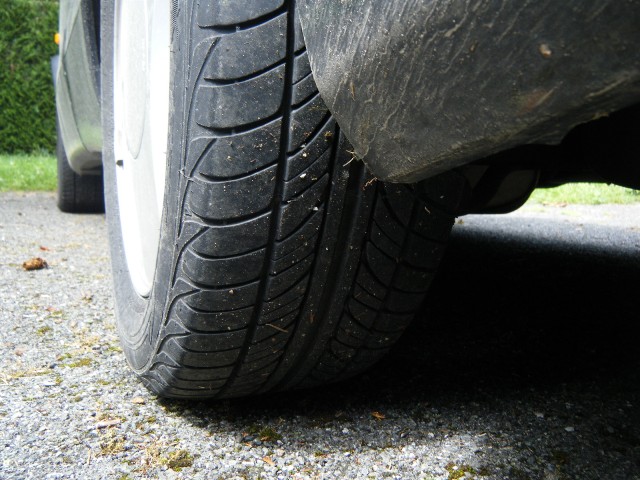

Sinon, les dimensions des pneus sont bonnes.
Dernier détail. En reprenant l'historique des factures, j'ai constaté que le comodo du cruise-control a été changé (par contre, de mémoire, l'opération n'a pas été effectuée par APS mais un autre garage).
Question peut être bête.
Cet instrument est-il directement lié au compteur (d'ou un éventuel déréglage lors du remontage de la pièce), ou détermine t-il la vitesse à conserver d'une autre manière ?
En attendant, un petit coup de fil au garage va peut être éclairer un peu plus ma lenterne

Non le cruise control capte seulement le signal de vitesse une fois "traité" par le compteur.
Ca ne peut être la cause.

Pour t'indiquer +10 km/h, si tes pneumatiques sont à la bonne dimension, le problème vient forcément du compteur qui a été bidouillé sans être étalonné.
Lorsque je parle du bidouillage : qql'un a modifié le kilométrage et n'a pas étalonné le compteur kilométrique.
Attention je ne dis pas que ta voiture possède un mauvais kilométrage car il se peut aussi que le précédent proprio est changé le compteur et a tenté de remettre le kilométrage réel sur le nouveau.
idem , il manque un tour à ton ressort d'aiguille de compteur ( horlogerie ) , pourquoi ??......cela arrive pour modifier ou remettre les kms . compteur avant 1990 pas besoin de déposer l'aiguille .
