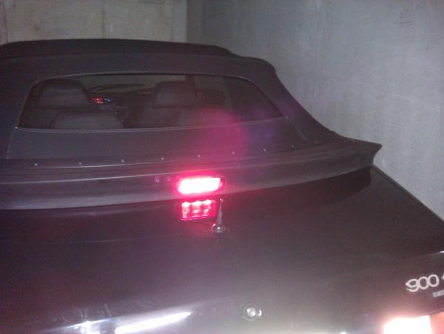

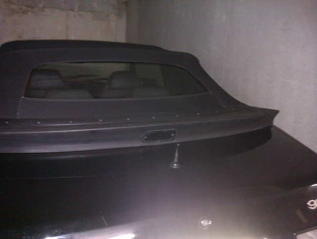

Aujourd'hui, montage du 3ème feu stop, trouvé sur eBay.
Quelques galères pour le faire venir des USA, mais si c'était simple, ça se saurait !! ;)
Place aux photos :
Avant :
Après :
Ils sont trop forts chez Saab. Il suffit de déposer le cache noir au milieu de l'aileron, pour y insérer le support et ses trois ampoules. Puis retirer tout l'aileron (4 boulons sur la face intérieure de la malle plus deux vis torx sous les angles de l'aileron) pour récupérer les 2 câbles d'alimentation sous la malle arrière et les passer par un pré-trou prévu à cet effet au niveau du centre de l'aileron. On branche, on teste (avec quelqu'un pour appuyer sur la pédale de frein, c'est mieux ! A défaut, un bon parpaing !) et on remonte le tout.
C'est l'histoire de 20 minutes.
J'adore ;)
