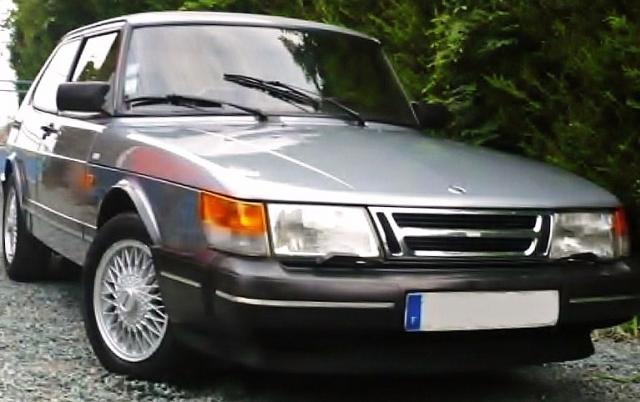

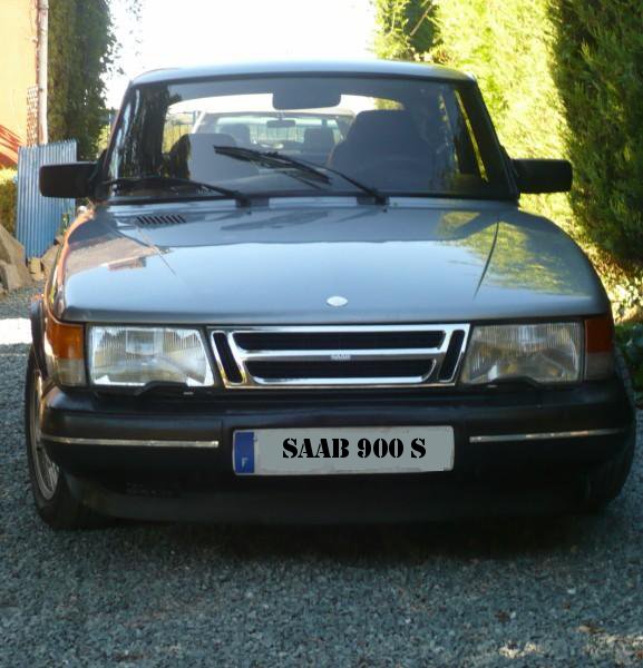

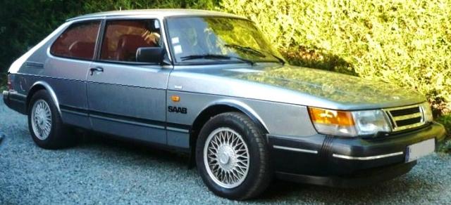

Voici donc la 900 S passée à la cire avec les CROSS SPOKE nettoyées...bien galère...!!! :pt1cable: ImageImage

ENFIN....!!!!

Voilà comment elle se présentait à l'achat..... :(

Superbe ! Tu as réussis à enlever la grande marque de peinture sur la portière gauche ? Comment t'as fait ?

Pour la portière gauche,j'ai poncé à l'eau 600, 800 et 1000 puis j'ai adapté un disque sur ma ponceuse avec mousse et produit PERFECT-IT 3M (ancien de la maison) j'ai terminé avec une cire MEGUIAR'S GOLD CLASS applicable sur rotative....j'ai préféré faire cela plutôt que de garder une portière de naze...en attendant mieux...car la carrosserie sera à revoir notamment sur le hayon...à moins que je ne le change en direct car Antoine d'Espace collection

Pas mal la technique. J'aurais hésité à poncer mais le résultat est impressionnant ! A quand un tuto avec les produits et tout...
