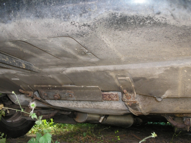

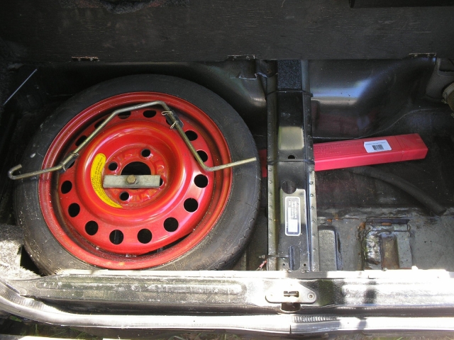

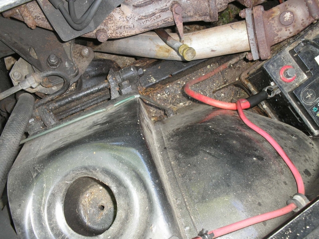

Bon allez, je me lance : j'essaie de joindre quelques photos des points sensibles de la belle qui est l'objet de ma convoitise...
En résumé : T8 IC face inclinée, turbo changé il y a quelques centaines de km, boîte en E/S il y a quelques milliers de km (mais pas de facture dispo), carrosserie sans corrosion, plancher de coffre OK, un peu de corrosion sous la batterie, un tout petit peu aussi sur une traverse sous le bloc, freins OK, un triangle fatigué qui sera changé avant la vente, sousbassements qui me paraissent globalement sains (corrosion superficielle normale ?), entretien ces dernières années par un passionné qui possède pas moins de 6 Saab 900, Castrol 10W40 à chaque vidange...
Je ne vous parle pas du prix, il est plus que raisonnable.
J'attends juste le rapport de contrôle technique, mais j'aurais apprécié votre avis avant de signer.
je joins les photos, j'espère qu'elles passeront.

Message par jaro1 » lun. août 23, 2010 12:32 am
Salut,
Méfiance quand même / points de rouille - c'est un peu trop boursouflé dans le coffre. En grattant tu verras ce qu'il y a en dessous. D'autre part, vaudrait mieux que tu puisses essayer la bête / boîte (tout doit passer impec, aucun accro, aucun bruit de sifflement ou de bourdonnement venant de la transmission).

C'est de la rouille aussi en dessous du pare brise ?

Non non, c'est un peu de poussière et de feuilles mortes. La carrosserie est nickelle ! :sol:
Les sous-bassements vous paraissent dans un état correct ?

C'est dur de se prononcer, on ne voit pas grand chose. Regarde aussi les bas de porte, les tours d'ailes (avant intérieurs) ou sous la roue de secours.

Bas de porte OK (j'ai d'autres photos qui les montrent), tours d'aile OK (une aile a été refaite récemment chez le carrossier).

Pour la rouille du fond de coffre, je viens d'avoir des nouvelles du vendeur qui me confirme qu'elle est à traiter, mais non perforante. Un coup de brosse sur perceuse, un coup de Rustol, un coup de peintoche de la bonne teinte, et roule ma poule, non ?
Il m'a également confirmé qu'ailes et bas de portières étaent OK.

Fais faire un contrôle de la rouille par une personne avertie, car les photos montrent de la rouille un peu partout, tant qu'elle est superficielle c'est ok, mais impossible de le dire d'après photos.
C'est facile de dire que c'est superficiel et qu'un ponçage +peinture est suffisant, une fois que tu as la voiture chez toi et que tu ponces en traversant la tôle c'est moins drôle...
Comme sur beaucoup de voiture il manque la protection thermique entre l'échapement et la batterie
