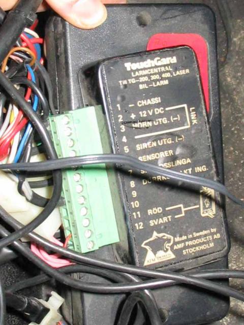

Je suis à me poser la question suivante : L'alarme. Je veux la démonter. j'ai tombé le bas du tableau de bord, trouvé la centrale. Il y a pas mal de câbles qui arrivent dessus. A votre avis, et là je lance une grande consultation ! Vaut il mieux tout virer en suivant chaque fil, ou tout laisser comme cela.
L'alarme est de marque "touch gard for saab"
Qu'en pensez vous ?

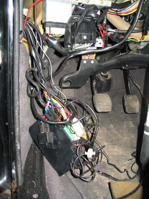

Bon, comme vous le savez, j'ai donc un nouveau jouet http://forum.saabsportclub.com/saab/Pre ... 6693_1.htm
Le soucis, c'est donc l'alarme que je souhaite enlever. Et là j'ai besoin de vos avis.
Tout d'abord, démonter ou pas ?
Sachant que j'ai déjà ouvert la bête et que l'alarme semble déconner. J'ai deux solutions :
- laisser le câblage en place, y compris la centrale, regarder ce qui ne va pas (klaxon qui sonne en permanence, fermeture centralisée, antibrouillards arrières à revoir et régulateur de vitesse qui ne fonctionne pas)
- supprimer la centrale, le câblage complet, y compris les piquages sur le faisceau jusque dans la boite à fusible.
Voici les photos :
la centrale :
la centrale qui pend :
Voici les photos :
la centrale :

Vas-y pour tout supprimer.
C'est le plus sûr et permet de remettre ton faisceau d'origine.
Ton alarme est reliée à pas mal d'éléments, souvent par des connecteurs auto-dénudants rapide.
Il faut bien suivre tout ce faisceau d'alarme (phares, fermeture portes, capteurs habitacle...).
Refais tes connexions au propre si besoin ensuite.
Tu pourras par la suite aborder les pannes restantes avec les docs Saab sans être constamment embêté par ton alarme.

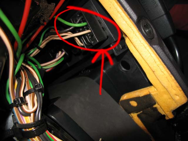

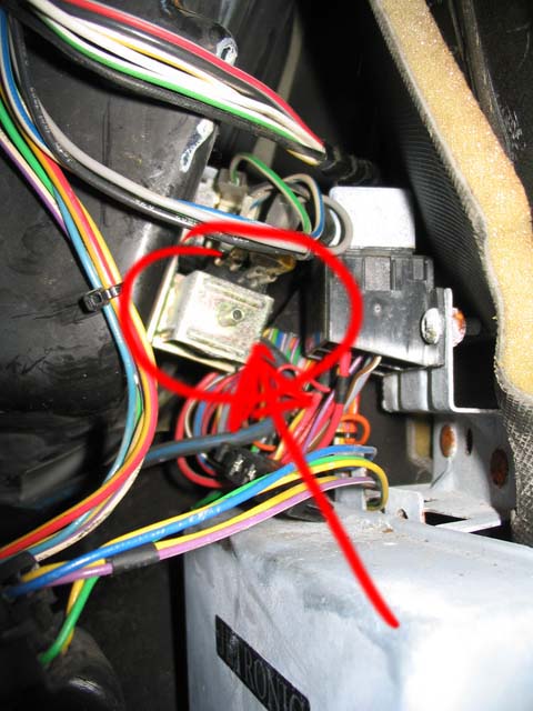

Bon, çà y est : l'alarme est virée, la voiture démarre !
Toutefois, il me reste 3 pannes :
- les antibrouillards arrières, il y avait un fil rouge sur l'interrupteur relié à l'alarme, je l'ai viré, ça ne marche toujours pas !
J'ai 4 connecteurs de pris.
- le régulateur de vitesse, rien à voir avec l'alarme, mais c'est lors du montage de celle ci qu'il a du avoir un problème. J'ai 2 tubes qui se promènent !
j'en mettrais bien un là dessus :
mais l'autre ???
mais l'autre ???

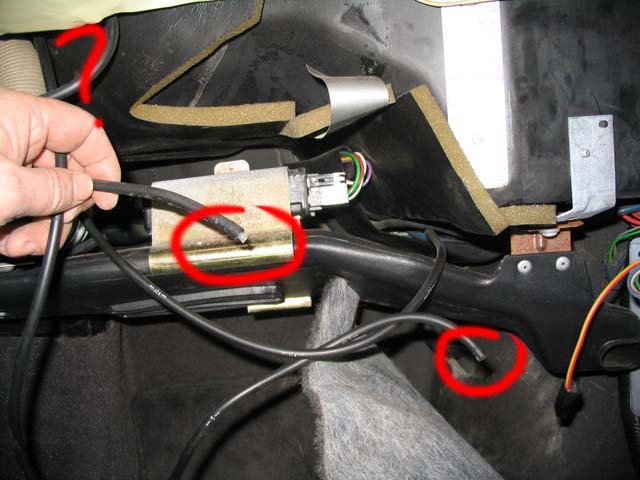

Euuuh, y a quelqu'un ?
Une autre question, ou se situe la centrale ou le relai d'ouverture des portes ?
Allez, les gars, un effort...
- saabruno
- Messages : 52
- Inscription : dim. janv. 29, 2006 1:00 am
Re: J + 2853 : 900 T16 aero
il est derrière le tuyau que tu tiens maintenu par la piéce en métal doré
mesimages/3602/IMG6918.jpg

Je suis en phase de remontage.
Les antibrouillards fonctionnes (fil pincé au niveau du tableau de bord lors d'un remontage), la fermeture centralisée aussi (mauvais contact).
Il ne reste donc que le régulateur de vitesse qui pose soucis.
Les tubes qui pendent sous le tableau de bord ne concernent pas le régulateur mais les commandes de fermeture des ouïes d'aération. Il m'en reste deux qui se baladent. Si j'ai le courage, je démonterai la T8 pour suivre les tubes.
Le régulateur ? Je vais fouiller le forum afin de trouver une piste.
