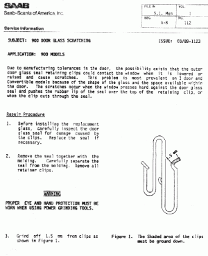

j'ai les mêmes rayures sur mes deux vitres et je me posais aussi la question, je dois passer chez APS lundi, j'essayerai d'en savoir plus.un truc que j'ai remarqué sur plusieurs 900: les vitres sont parfois rayées comme la tienne de haut en bas.Sur ma T8, c'est sur la vitre passager; je vois pas ce qui peut rayer comme ça...un frottement à l'intérieur?

Si quelqu'un a la raison pour les rayures sur les vitres avant j'ai les même sur mes 2 900, c'est pas top !

Le problème est qu'il est impossible de retirer les rayures...je me trompe?

Il existe des solutions pour enlever les rayures sur un pare-brise mais je crois que c'est assez compliqué à mettre en oeuvre. Peut-être se rapprocher d'un vitrier/miroitier ?

un bulletin officiel de Saab couvrant une difficulté aux agrafes d'équilibre de fenêtre pour empêcher le verre de fenêtre d'être rayée par les agrafes entrant en contact avec le verre.Si quelqu'un a la raison pour les rayures sur les vitres avant j'ai les même sur mes 2 900, c'est pas top !

Merci Saabruno, je me doutais d'un truc comme ça.....donc la partie en contact avec la vitre est abrasive? faut peut-être y mettre un morceau de téflon....je parle sans voir, en démontant ,on doit mieux comprendre....
