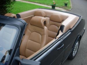

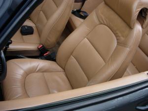

Je voudrais bien ,une photo de l'intérieur plus grande si possible
> 900 Cabriolet Turbo 16 - Ma SAAB : Une voiture de roi !
- Viggen78
- Messages : 4240
- Inscription : jeu. oct. 20, 2005 2:00 am
Re: > 900 Cabriolet Turbo 16 - Ma SAAB : Une voiture de roi !
- New saabiste
- Messages : 251
- Inscription : mar. avr. 18, 2006 2:00 am
Le mieux serait un album, mais je n'y arrive pas ... Je dois dire que j'aime bien ses sièges dodus.Je voudrais bien ,une photo de l'intérieur plus grande si possible.

le cuir est tres propre, pas detendu
superbe
superbe

L'intérieur est magnifique, proche du neuf !

Oui, globalement, après un bon nettoyage le cuir est très beau. J'ai cependant un problème classique (!!??) de décoloration partiel du coté gauche du dossier conducteur. Je cherche donc une solution pour reprendre la teinte du coussin. J'ai aussi le tissu des portes et H.P. arrières à reprendre, mais le cuir et la moquette sont en très bon état.Merci,

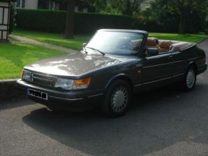

je vais faire un tour chez VALMOUR. Pour le moment, voici une autre photo, et promis, le pare chocs avant aura bientôt ses baguettes

- j'ai reposé des baguettes sur le pare chocs avant, ce qui allège la ligne,

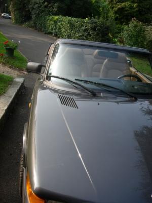

Maintenant la montre du tableau de bord fonctionne (voir l'intervention sur wiki) et voici une photo avec le pare-choc avant "auto-réparable" complet, c'est à dire avec ses baguettes :

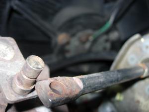

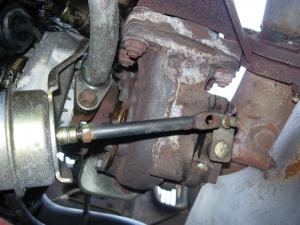

Samedi dernier, je fais des courses, prends une voie rapide pour aller dans une grande surface et ne peux exploiter pleinement la puissance grâce à une "moderne TD" qui accélère péniblement en monopolisant la voie de gauche. Mais le turbo est quand même là.
Au retour, sur la bretelle d'accélération, surprise ! le mano ne peut pas quitter le secteur blanc, et le turbo est aux abonnés absents. Le moteur est linéaire, tourne bien, il n'y a pas eu de bruit particulier, tout va bien, mais pas de turbo...
Un premier examen montre que toutes les durites sont OK, il n'y a pas de fil débranché, pas de bruit particulier, ... Rien ! Et pas de turbo.
La cause, je la trouve le lendemain : la faute est à la wastegate, plus précisément à sa commande (voir les photos). Une fois refixée, la belle a retrouvé son tonus.
