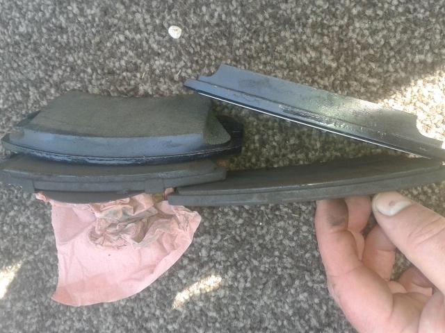

J'avais de gros grondements au freinage... seulement 850 kms après l'achat et le passage du CT. Je vous laisse regarder la photo de comparaison!
Difficile de croire que cela n'ait pas été mentionné sur le CT...
Pour info, référence des plaquettes achetée en urgences ce matin: BOS098649275
