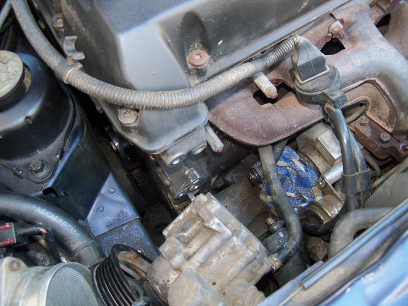

Démontage de la pompe à eau HS. C'est pas une partie de plaisir. L'opération chez Saab devait coûter un bras.

Re: 9.5 Aero phase 1 sortie de grange
Tiens, même modèle que sur la 900 NG, on dirait.
Si les têtes des boulons n'étaient pas des Torx comme sur la mienne, ça devrait aller. J'en ai mis 1 mois pour la mienne et fini en la coupant à la scie métaux

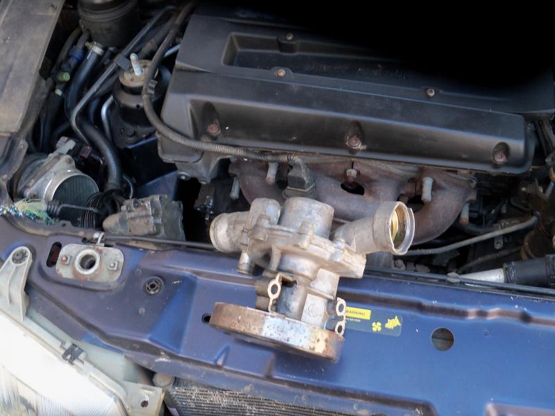

Terminé cette foutue pompe à eau. J'attends maintenant mes pièces de carrosserie. En voulant descendre la glace passager, j'ai entendu un grand bruit puis la glace est tombée dans la porte. Faudra que je démonte la garniture. On m'a parlé d'une pièce en plastique qui à tendance à casser.

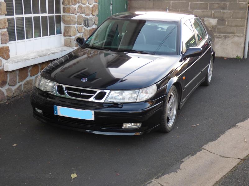

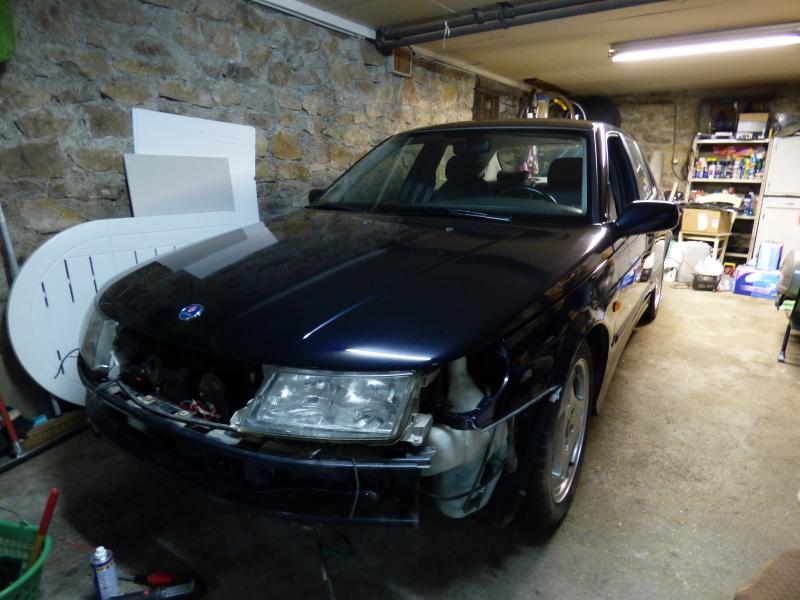

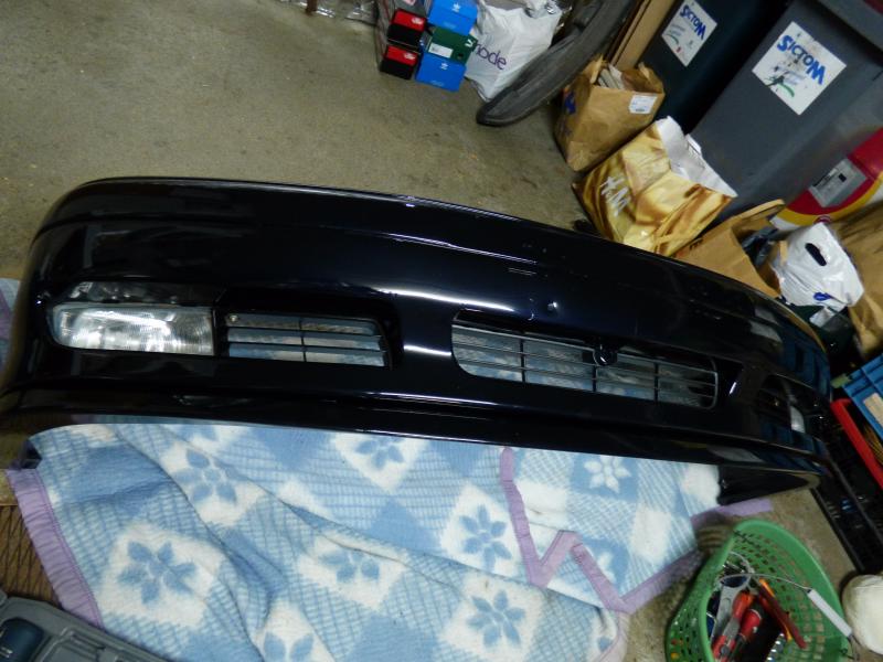

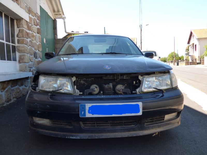

Bon après quelques galères la remise en état est bien avancée. Capot, ailes, pare-choc changés et repeints, clignos changés, badges neufs, gros nettoyage intérieur et extérieur. A noter que l'intérieur est vraiment nickel. Passage au contrôle les doigts dans le nez, carte grise faite. Reste quelques bricoles à régler et je vais certainement la mettre en vente.
Démontage de l'avant

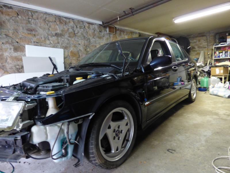

Baie de pare-brise + bras d'essuie-glaces repeint en noir satiné

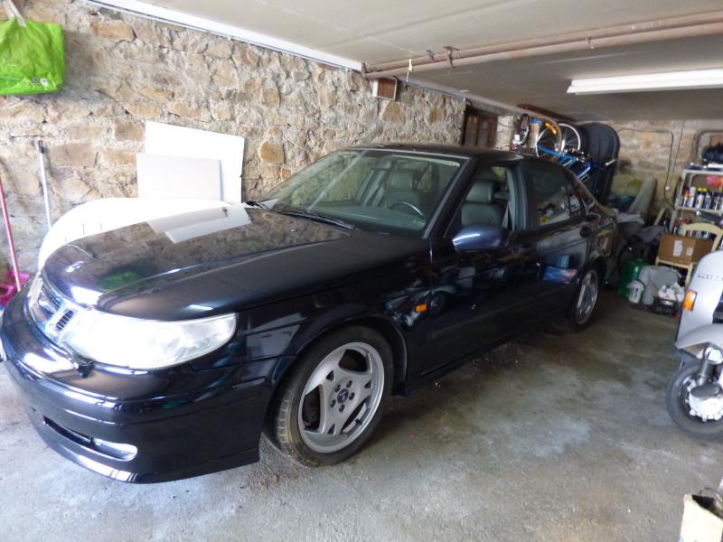

Ailes et capot remontés

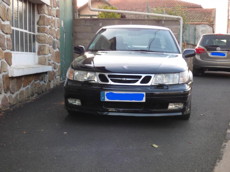

Avant.....
leodagan
- Messages : 581
- Inscription : mer. janv. 11, 2012 1:00 am
Après.....

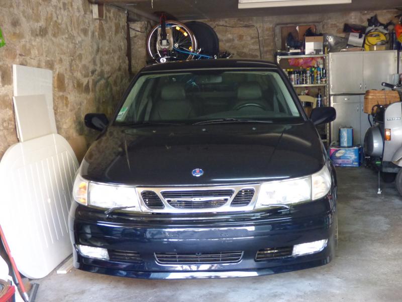

Voili voilà...
En espérant l'avoir sauvée de la ferraille.
Merci à Fil et à Laurent pour leurs conseils et ....leur stock de pièces.
Je joindrai bientôt des photos de l'intérieur.
