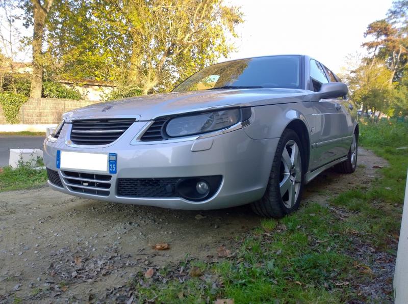

fv2a
- Messages : 271
- Inscription : mar. févr. 16, 2016 1:00 am
Re: 2.3T Estate Biopower Vector
Tiens pour fêter la fin du turbo... Photo
