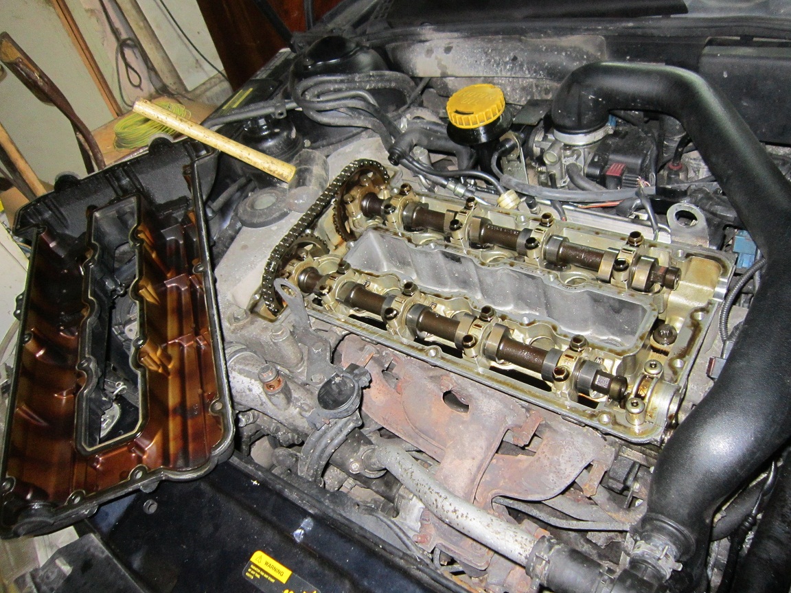

Bien bien, soulevons un peu le capot:
La culasse est d'une propreté anormale pour 240Mkm, elle a forcément déjà été démontée nettoyée, mais rien à ce sujet dans le carnet de bord:
Au passage la distri est bien en place et le moteur tourne librement à la main en tournant la roue gauche à la main, l'autre au sol, et 4ème enclenchée.

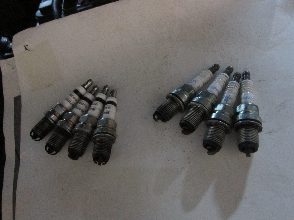

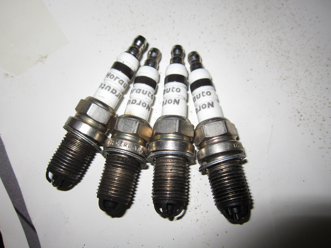

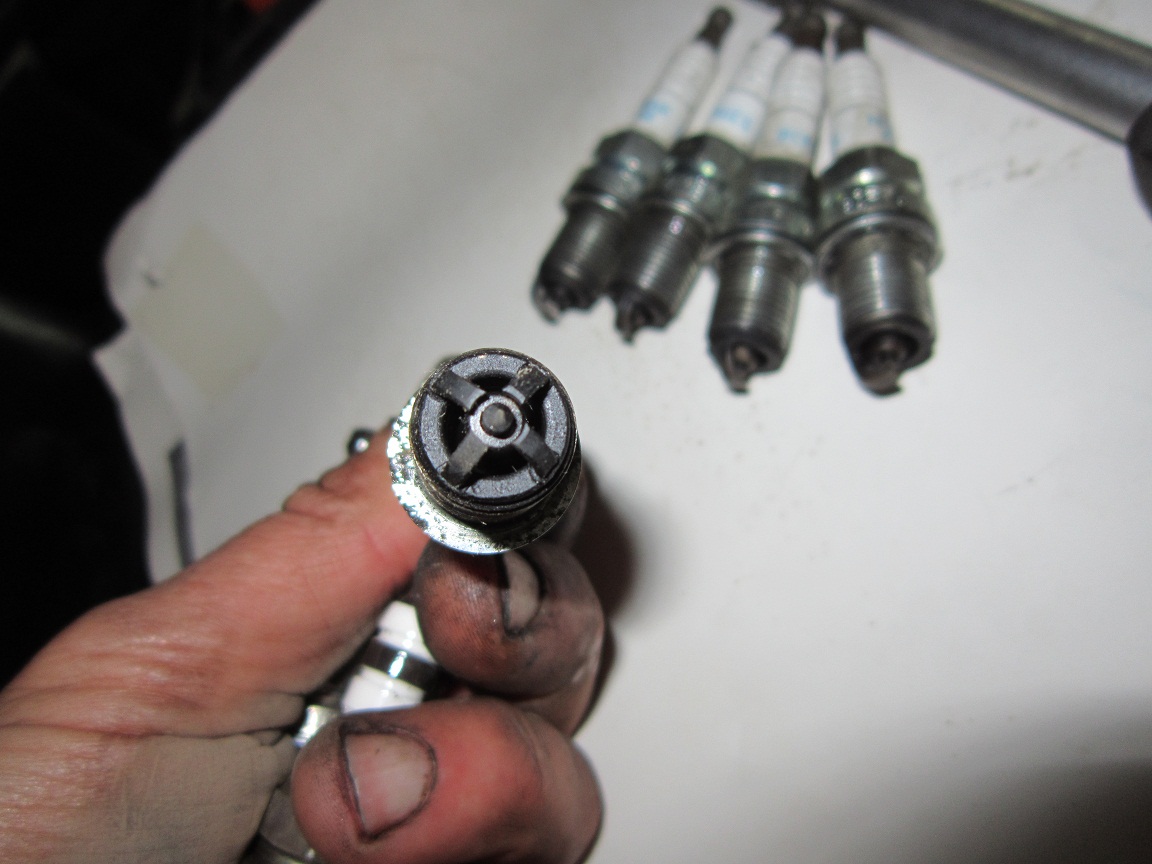

P---- mais c'est quoi ces bougies sur une Saab gérée par Trionic ?
En attendant les NGK PFR6-H10 ou PFR7-H10 ou à défaut les classiques NGK BCPR7ES-11 je vais monter des BCPR6ES-11.
Les Norauto étaient des daubes à électrodes multiples, le T7 devait couiner en voulant analyser la ionisation ... [:eric02], mais la K7 DI semble intacte ouf.

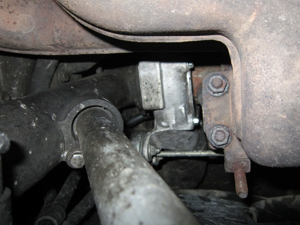

Le turbal Mitsu TD04 est bien là [:eric02] :

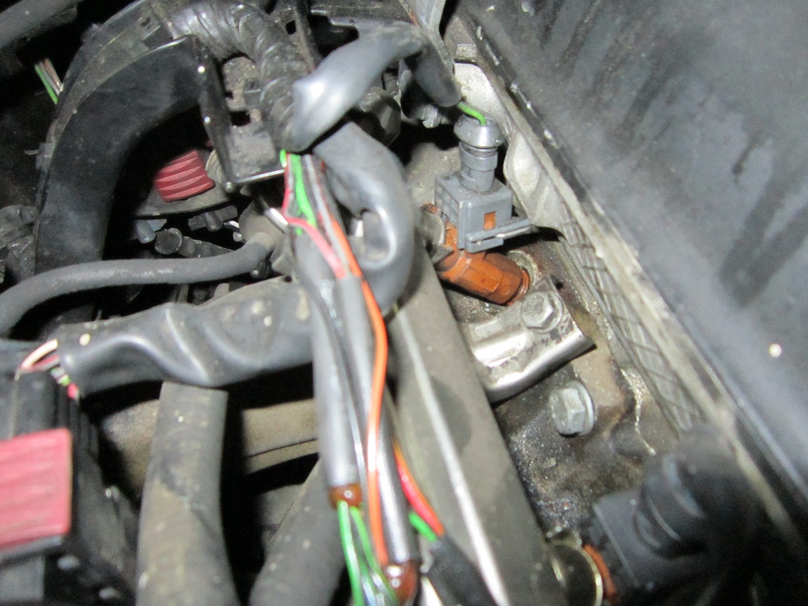

Et les fameux injecteurs 'Bosch marron' aussi:

Elle doit pas être vieille cette culasse...

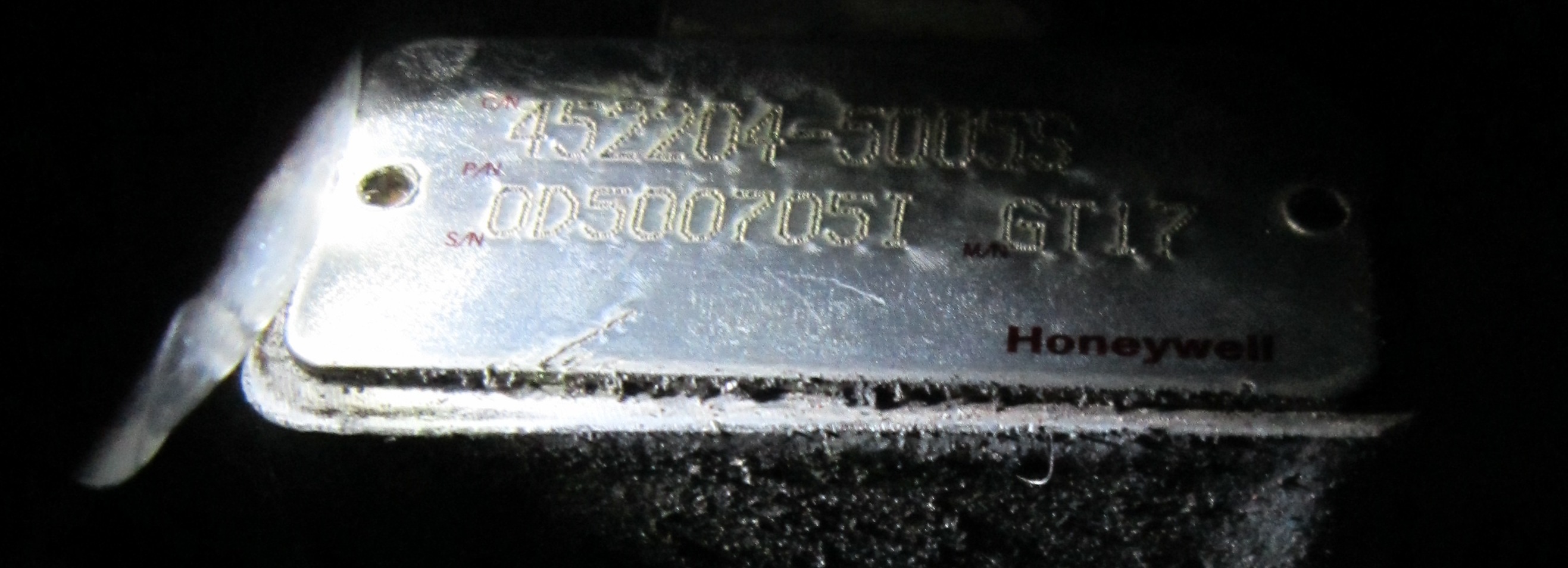

heuuuuuuuu Ca rphil c est un gt17 pas un td04 ......
la wastegate n est pas monté direct sur la partie compresseur mais avec une patte normalement ....
Soit tu t es trompé de photos soit ils ont bel et bien remplacé le td 04 par un garrett de b235e ......

C'est bien la bonne tof, peut-être un Garrett GT28 GT2860RS en variante du TD04 Mitsubishi, je serai fixé en soirée.heuuuuuuuu Ca rphil c est un gt17 pas un td04 ......![]()

OUI ! Un Garrett standard GT17 effectivement et qui ne permet pas des prépas au delà de 260CH, mais est-ce bien gênant...

- que les injecteurs sont bien les Bosch (ref Saab 9181322/ ref Bosch 0280155749) marrons, fins, montés sur les aéro et 2.3 à partir de 2000, donc aptes à être remplacés par des Siemens 630CC pour les grosses prépa E85 par exemple, sans changer tout le système d'admission

P----n mais quel besoin ils ont eu de foutre un Garrett GT17 à la place d'un Mitsu TD04, au passage que Neobrothers vend 420€ en neuf mais sans la pipe d'admission (attention rien à voir avec l'examen [:eric02] ) ni les petites turlu tubulures indispensables pour les fluides (là non plus aucune allusion [:eric02] )

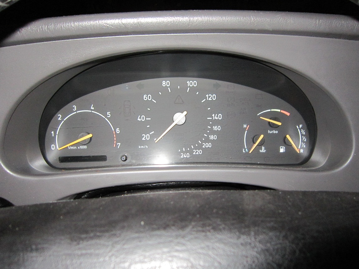

- que le TDB est bien çui-là:
- que la course du piston dans le cylindre est bien de 90mm donc que le moteur est au minimum un 2.3L B235 E ou L (alors que seulement 78mm pour un 2.0L)
- la CG (le CI) est bien avec le bon numéro de chassis YS3EH45G6Y------- avec puissance fiscale 15CV (P6).

Garde au sol difficile à mesurer, quasi pas de différence avec une vector.
jantes pneus, kit aero montés sur vector
tdb identique vector
injecteurs idem.
injecteurs idem.
