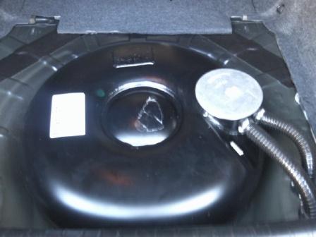

			La cuve gpl reduit le coffre, c est le seul bemol pour l instant.
						- aerogaz
- Messages : 5338
 Re: Saab 9-5 2.3T griffin GPL
			la contenance du réservoir est de combien de litres..?La cuve gpl reduit le coffre, c est le seul bemol pour l instant.
c'est vrai que çà mange de la place en hauteur..
9-3X 2.0T Maptun stage1
				geo 56
- Messages : 451
- Inscription : dim. janv. 08, 2012 1:00 am
			C est le probleme de hauteur effectivement... Le coffre est tres profond, mais les 6 cm de plus en hauteur sont genant. Cela cree une plate forme et un vide derriere.
						- aerogaz
- Messages : 5338
 j'ai fait un plancher en contreplaqué de 15mm recouvert de moquette , (4 pieds en bois avec de la mousse pour amortir , découpe à la scie sauteuse et voilà, bon ,je perds 12à 13 cm mais le coffre est plat..
autrement , c'est trop galère pour charger des choses...
les deux cavités de chaque coté sont bien pratiques pour la trousse de secours et bouteilles d'eau par exemple..

			c'est un injection liquide ? vialle ?
						- aerogaz
- Messages : 5338
			injection vialle liquide pour la mienne , je pense que géo56 aussi.
le réservoir fait 67 litres donc 55 litres utiles...
450 à 470 kms d'autonomie soit 11 à 11.5l/100kms... (pas en ce moment ,elle tête comme une vache 14l/100kms suite carto non appropriée, trop riche)

			gaffe a la pompe en ceramique dans ce cas , doit etre graissé a interval regulier sinon ...

			Pour le graissage de la pompe, je suis alle voir le specialiste gpl du coin qui m a indique que la panne est aleatoire. Sinon tres bon systeme qui marche tres bien ( 3gpl pour moi)

			çà été fait l'autre jour, complément d'huile + nettoyage réservoir + les aimantsgaffe a la pompe en ceramique dans ce cas , doit etre graissé a interval regulier sinon ...
c'est un système qui marche très bien , même agrément qu'à l'essence voire mieux...

			Combien de temps et quelle cout, svp?
						- aerogaz
- Messages : 5338
			je ne peux pas donner de prix précisement , car je fais la totale en ce moment, changement injecteurs , etc..mais je tenais à le faire quand même....
nous n'avons pas démonté la pompe en elle même , juste sorti du réservoir et fait le complément d'huile avec une seringue, faut vider complétement le réservoir..
je pense que cela vaut le coup ,surtout qu'une pompe vialle vaut 700 euros..
reste à trouver un bon installateur dans le 56 ou dpts allentour.
