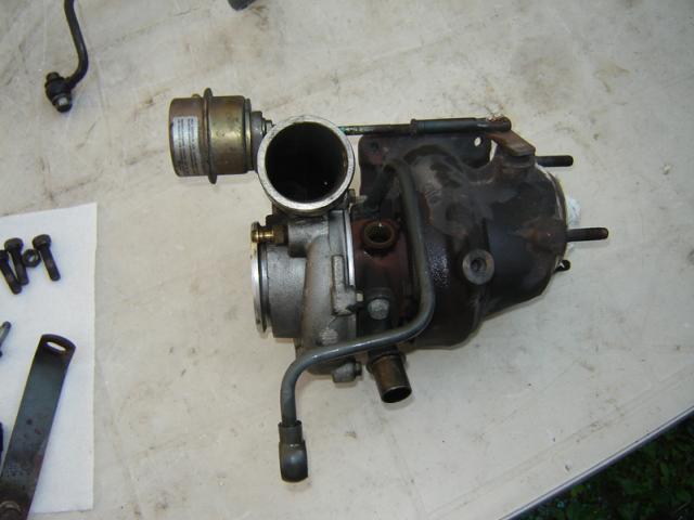

Bon, bébé est sorti de sa grosse maman, propre, ailettes semblent OK des 2 cotés, jeu axial notable au doigt.
Je constate une chose qui m'inquiète : la jonction carter/bloc dégueule de pâte à joint, quand Kuik1 a nettoyé la crépine, il en a peut-être mis trop ! Et ça n'est pas du joint rouge. Je crains de devoir recommencer, cette histoire de turbo ne me plaît guère, il y a bien une raison. Puisque tout est démonté allons y !
(NB : je fais plein de photos, il y aura bientôt un wiki, peut-être dois-je voir avec les administrateurs pour de la place en mémoire?)
Il semble qu'il y ait une discrète trace d'ailettes sur l'escargot ?

oui fait moi passer les photos, on verra pour les uploader sur le ftp.Bon, bébé est sorti de sa grosse maman, propre, ailettes semblent OK des 2 cotés, jeu axial notable au doigt.
mesimages/2183/DSC00004.jpg
mesimages/2183/DSC00005.jpg

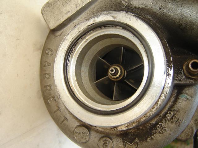

lesprad
- Messages : 5232
- Localisation : Toulouse
Re: [9-5] 2.3 T Ecopower Estate SE BVA 2001
ce stade :
la turbine ne veut pas sortir de son logement, coté échappement.
ça c'est l'image platonoff, on voit qu'en dévissant, les têtes des vis vont s'appuyer sur des aspérités du corps de turbo et pousser la turbine en dehors de son carter.
Mais moi non, ça ne vient pas.
