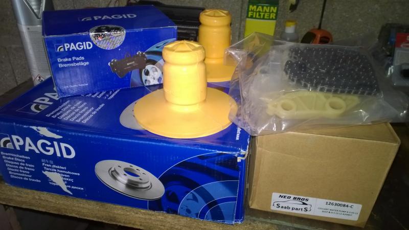

Message par kykytic » jeu. mars 24, 2016 10:10 pm
Voilà, première facture chez Neo Bros !!!
Ça pique un peu mais ca devrait repartir pour quelques temps !!
2x caoutchouc inférieur de suspension arrière
1x Kit de frein Pagid en 285mm comprenant disques et plaquettes
1x Kit complet de chaine d'équilibrage moteur
1x Pompe à eau
1x Triangle avant inférieur droit
Ils référencent pas le gauche, j'espère qu'il le remettrons en stock !!
Sinon, les freins arrières ont été fait il y a 2 semaines, comme pour les autres 9-3, gros bruit à l'arrière droit signalant un remplacement imminent de l'ensemble.
En plus, on voyait bien que la plaquette extérieure droite portait mal sur le disque.
Bref, on a collé un jeu de disques Brembo avec ses plaquettes !!
Par contre, question ! Y a t il besoin de retendre un peu le frein à main car il est moins efficace depuis le changement ?
Voilà pour les news, ont continu tranquillement de remettre tout ça en bonne forme :D
