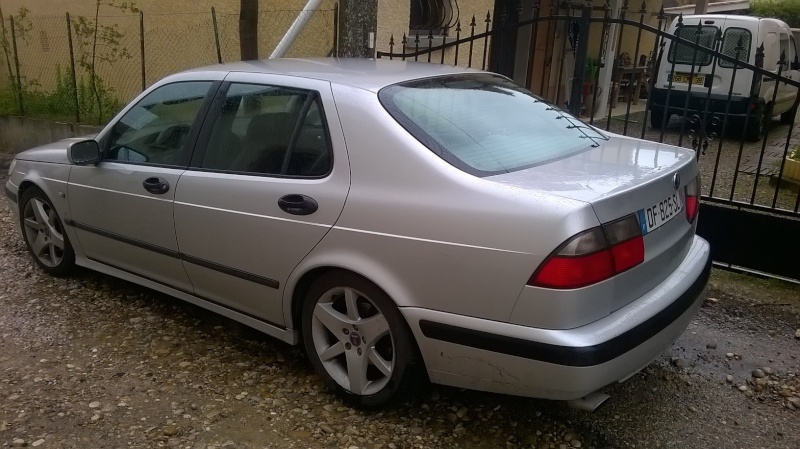

Vu devant chez moi
Et j'aimerai voir si je peux regler ce problème sur le SID
