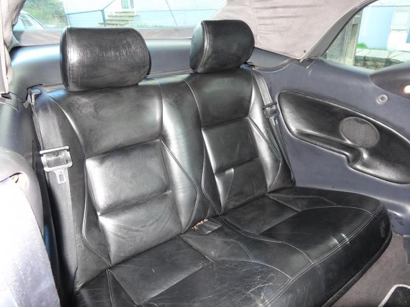

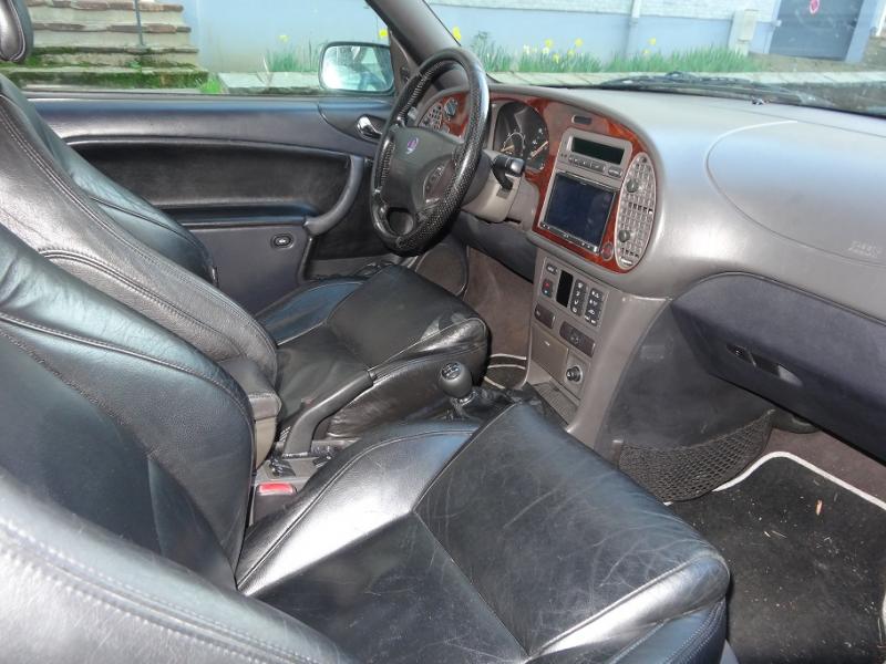

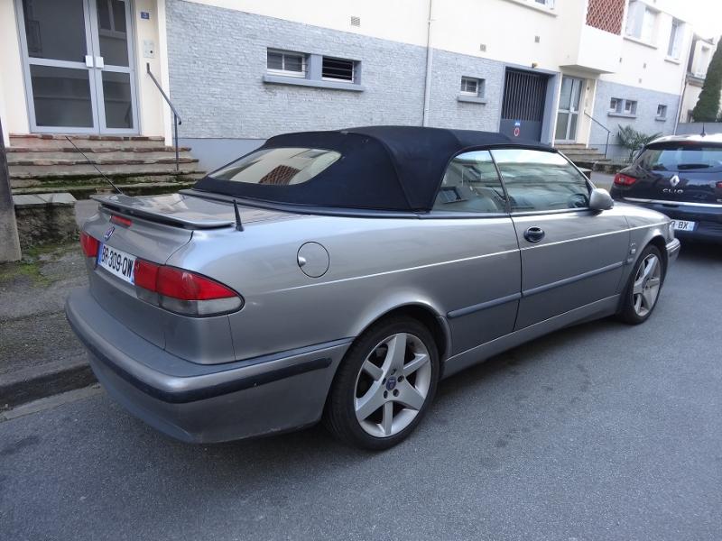

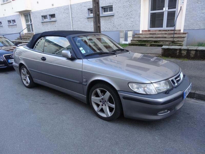

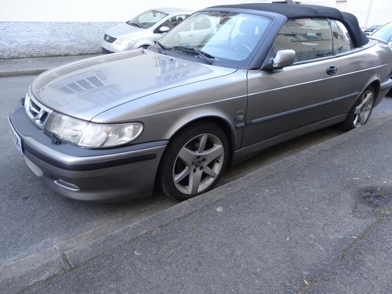

Voilà quelques photos (la voiture est pas très propre, je l'ai lavée y a un mois...pis je reprendrais des photos sans le toit!)

Pour les pare-choc, il me semble que c'est les mêmes que la Viggen sauf que sur l'Aero y a des bandeaux de caoutchouc en plus...vu qu'il y a une Viggen (bleue :sol: ) à côté de chez moi, j'ai vu ça! ;)
Salut la bande en caoutchouc qu'il y a sur la tienne ne sont pas d'origine.
pilou44
Messages : 616
Localisation : Nantes
Re: 9-3 Aero Cabriolet 2001
Message par pilou44 » dim. févr. 28, 2016 10:56 pm
Merci pour le renseignement, je ne savait pas ça! Je suis novice au sujet des Saab... ;)
Alors, c'est quoi? Une option pour ceux qui habitent en ville, ou qui ne savent pas conduire? Un montage après vente? :heink:
Sinon, faut que j'enlève les bandeaux? Il doit y avoir un peu de boulot, si c'est vissé, collé, la peinture à refaire... :sarcastic:
wywy42
Messages : 3386
Localisation : Loire
Message par wywy42 » lun. févr. 29, 2016 10:09 am
A mon avis sa a été collé par l'ancien proprio mais difficile à dire vraiment sans voir la voiture.
Tu peux les laisse pour protégé tes par-choc mais s'ai quant même plus joli sans
Sa risque peux être de faire des trace donc il y aura peux être besoin d'une peinture. Essai de voir comment sa a été possé en y allant doucement.
