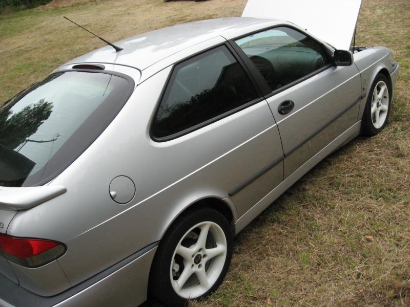

Alors alors ... après tout ce temps et grâce à ce long week-end j'arrive enfin à prendre du temps pour poster un peu sur le SSC, les journées, les semaines et le mois se sont enchainées très vite !
Quelques photos en vrac avec les bons points et les mauvais points :
Je sais qu'elle a très longtemps était entretenue dans le réseau Saab et quelques unes de mes excursions mécaniques me l'ont prouvé !!!

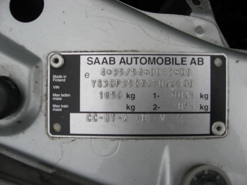

La petite plaque qui va bien avec le VIN, j'ai cherché en vain à retrouver l'historique des entretiens fait dessus ... mais je ne dois pas être assez malin !
Le moteur est propre et exempt de fuites ou de trucs louches ... il subira un certain nombre de restauration au fil de l'eau !!!

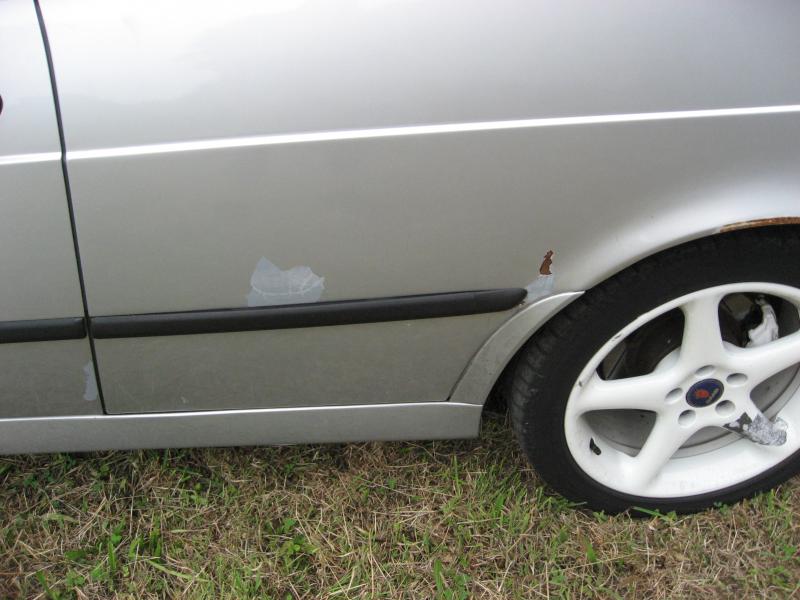

Le plus gros point noir à mon sens c'est un peu de travail de carrosserie en perspective ... le véhicule ayant été réparé suite à un contact mystère avec quelqu'un de très courageux dans un parking, mais ce fut un bon argument de négociation !!
Le reste de la carrosserie en revanche est très satisfaisant, même si il y a quelques petites éraflures ça et là ... notamment au niveau des coins de parechocs !!!

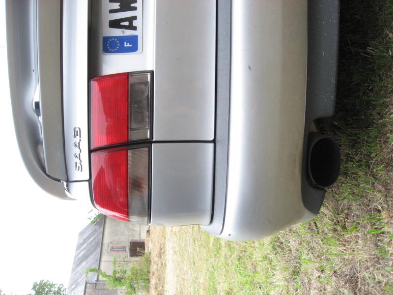

J'ai juste oublié la photo de l'arrière ... ou mis à part le pot un peu tuning (mais je crois que je m'y suis fait !!) il n'y a pas grand chose à signaler !!!
Ce que je sais de l'historique :
- la crépine a été faite plusieurs fois (une vis cassé en cadeau au niveau du carter d'huile ...)
- L'entretien est limpide jusqu'à un peu moins de 130000 kms ...
- Elle a très peu roulé depuis 4 ans ... en témoigne les toiles d'araignées sus le capot !

Mon fameux pot d’échappement, un peu décentré ... d’où le remplacement d'un collier et des suspentes ainsi que des goujons de fixation en sortie de collecteur qui ont soufferts des vibrations.

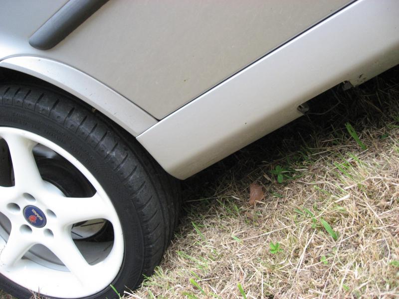

Les fameux caches manquants sur les bas de caisse (manquant sur mon post précédent ...)

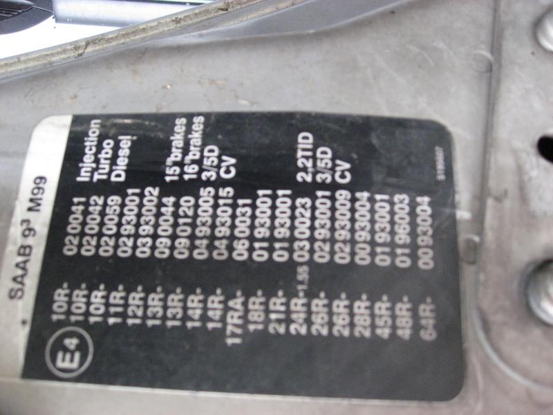

Le petit autocollant collé sous le capot qui semble permettre de décoder le VIN ...

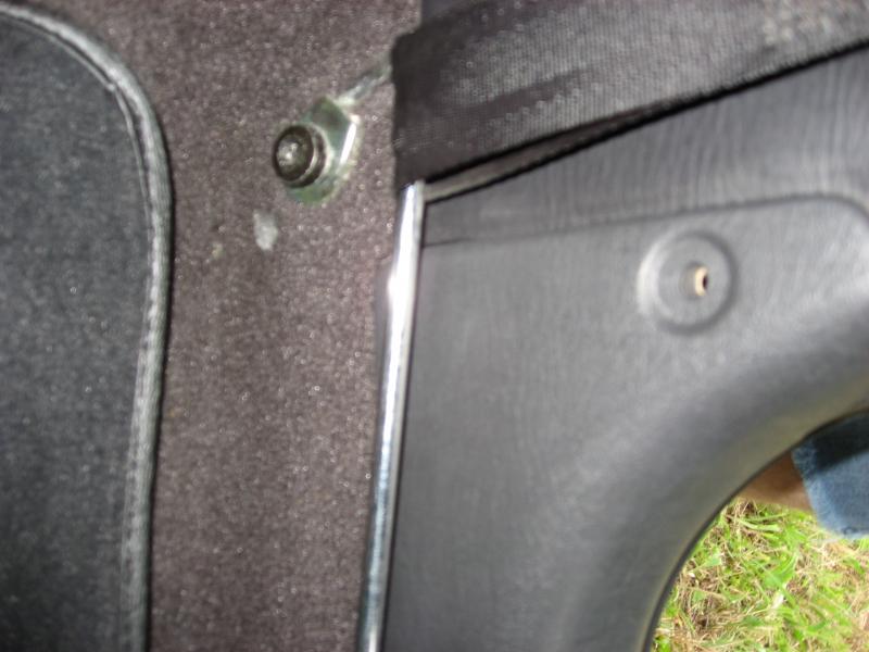

Les petits défauts de l’intérieur :

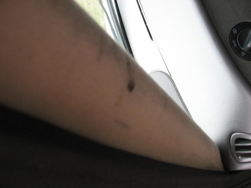

- une trace de cigarette sur l'habillage du montant gauche du pare-brise (je ne sais pas ou le retrouver ...)
- des vis de fixations de certains plastiques manquants (je ne sais pas ou le retrouver non plus ...)

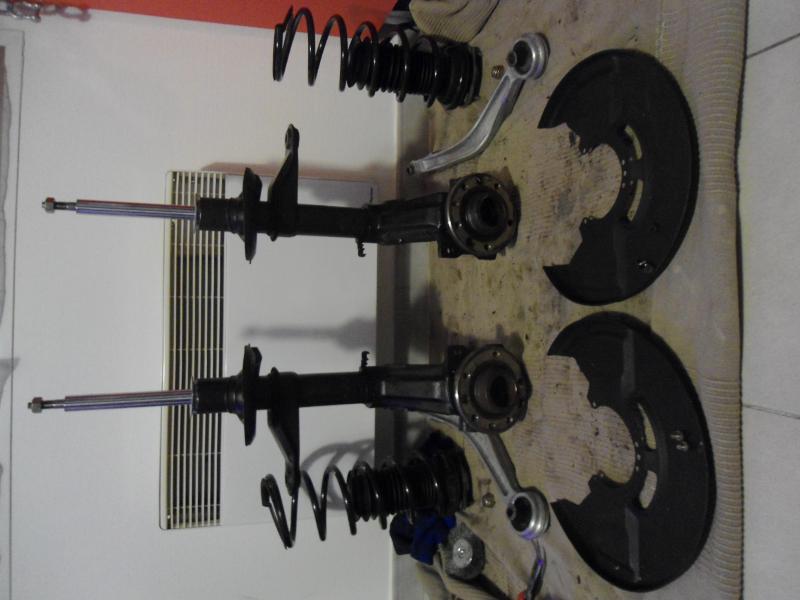

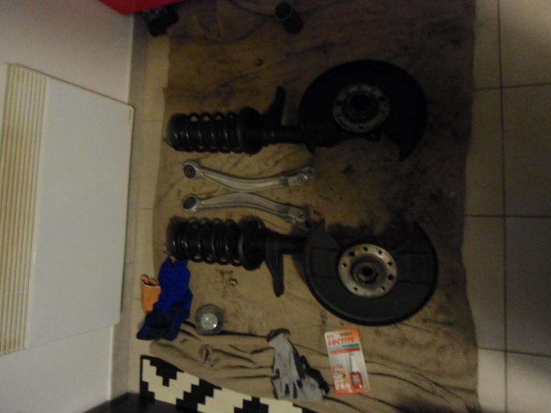

La suite des opérations du coup ... démontage des bras / tirants / rotules / fusée / amortisseur ... avec quelques photos pour rire un peu
Au final je change pas mal de choses, car non content d'avoir flingué une rotule en la démontant ... un certain nombre de silent bloc sont bien cramés.
mesimages/11519/mini/DSC03938.jpg
mesimages/11519/mini/DSC03939.jpg
mesimages/11519/mini/DSC03946.jpg
J'en ai bien chié pour démonter pour tomber les bras de suspension ... et comme vous pouvez le voire l'amortisseur avant droit est bien mort de chez mort (plus d'huile .. que du gaz !)
mesimages/11519/mini/DSC03947.jpg
mesimages/11519/mini/DSC03949.jpg
Bon ... maintenant j’attends mes pièces avec impatience
... pour action dans la semaine prochaine et 3000 bornes pour les vacances !!!
PS : la suite ce sera les amortisseurs et silent blocs arrières, et une barre stabilisatrice plus grosse !!!
Saabement votre ...
Saabement votre ...

Alors la suite ... démontage, nettoyage, ponçage, peinture et remontage ...
Pour la suite des événements j'attends le reste des pièces mais la suite est déjà programmée : amortisseurs arrières, silent bloc de pont ... et une barre stabilisatrice plus grosse quand j'aurais un peu de sous

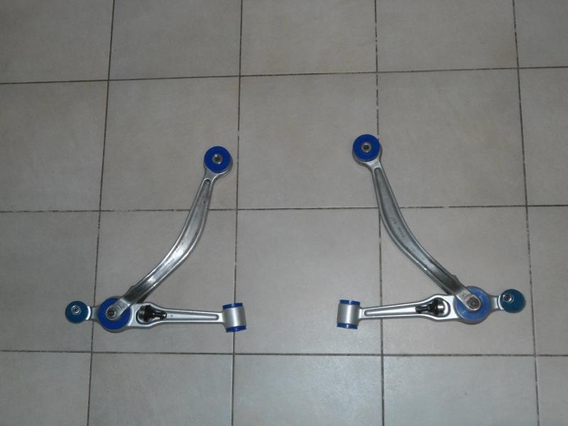

Bon ben voila ... les fusées avec les nouveaux amortisseurs et les cardans de soufflets remplacés sont remontés et ça semble le faire (mais rien ne vaut un essais sur route
J'ai eu un coup de fil de RBM cet après-midi pour me confirmer que mon colis m'est livré demain avant 13h00 ... (je leur fait un peu de pub pour le coup ils ont assuré malgré quelques complications ...)
J'ai refait le niveau boite / pont ... et il ne reste plus que les remontages à faire !!!
Je suis super content ...
Les photos à suivre ... après un petit coup de propre bien sur car 3 semaines sur cales à bricoler dessus elle est vraiment très très sale !!!
Saabement votre !
Saabement votre !

Ça y est ... tout est remonté
... et ça n'a pas été aussi simple que ça, normal quoi !!!
Voila le kit complet et pré-assemblé, ça respire la robustesse !!
Je n'ai pas refait de photos une fois tout assemblé, je n'y ai pas repensé ... ce serra pour a prochaine fois !!!
Mais sinon je suis très étonné par le changement de comportement, j'ai gagné en confort alors que je m'attendais à l'inverse et pour le reste c'est bien plus ferme, plus précis et la direction est moins collante !
Après essais sur route, ben ça freine droit, ça roule droit ... juste le volant qui est un peu tourné vers la gauche (mais je crois qu c’était déjà un peu le cas), donc je ferais une géométrie jeudi pour remettre tout ça d'équerre !
J'ai un petit clong à gauche par moment en manœuvre, mais je vais attendre un peu avant de m'y replonger histoire de laissé le montage se mettre ne place !!!
La suite est à venir, amortisseurs et silent blocs arrières ...
Allé ... Saabrons ...

Tu as pris quoi comme silent bloc ?
J'ai fait le même constat que toi quand j'ai installé les miens (Powerflex Purple). Ils sont plus souples que ceux d'origine.
Par contre celui qui est sur le triangle arrière, s'est déchiré. Les silent bloc PU n'aime pas les amplitudes trop importantes et à cet endroit ils sont en appui avec le berceau. Du coup j'ai repris un Powerflex mais dans la serie Black.
Pour le Klong, la vis du triangle arrière maintient le berceau. Quand tu sers cette vis quand la voiture est sur chandelles, le berceau ne se positionne pas correctement. Voiture au sol Il faut desserrer les vis des triangles arrières et les resserrer au couple. Normalement le klong devrait disparaitre. Avec le kit "Viggen" il n'y a pas beaucoup d'espace entre la voiture et le sol mais j'y suis arrivé malgré mes ressorts courts donc ça devrait aller.

Ben le pont ça me taraude depuis fort longtemps, mais les aléas de la vie font que pour le moment je ne possède plus mon chez moi ... donc ce serra pour plus tard !!!
Pour le clong j'avoue que je me creuse les ménages depuis hier ... donc merci pour l'info, je vais regarder ... deviser l’écrou du bras de suspension intérieur pour que le berceau se mette bien en place ... avec le recul ça parait logique, merci, ce qui expliquerais aussi pourquoi cette bon dieu de visse est aussi longue
J’espère juste qu'il ne va pas se barrer parce que ça était l'étape du remontage la plus pénible
!!! je vais maigrir du bras gauche cette nuit et essayer ça demain ...
Pour les silent bloc j'ai pris les renforcés vendus par RBM (étiquetés comme venant de Suède et spécialement fait pour les Saab) ... vus le prix je me suis dis que je ne prenais pas un gros risque
... et vus le comportement du matériaux et la contrainte de celui du triangle arrière je pense que c'est celui qui en prends le plus dans la tronche dés qu'on allume un peu, je le surveillerais de plus prés du coup.
De toute façon demain ou après-demain je vais purger les freins et en profiter pour contrôler mon montage, je ferais ça à ce moment-là ...
A suivre ... et merci pour les infos !
