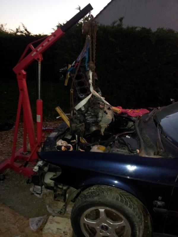

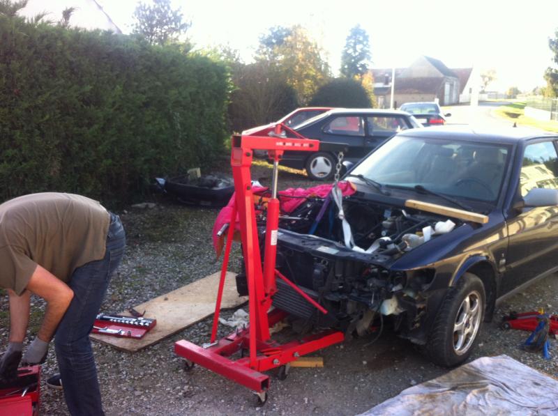

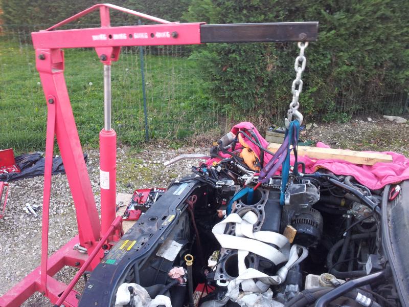

Voici la sortie de l'ensemble:
Bon, inutile de dire qu'entre le début et la fin.... la nuit a commencé à tomber! Pour une première, franchement, c'est loin d'être évident... mais faisable!

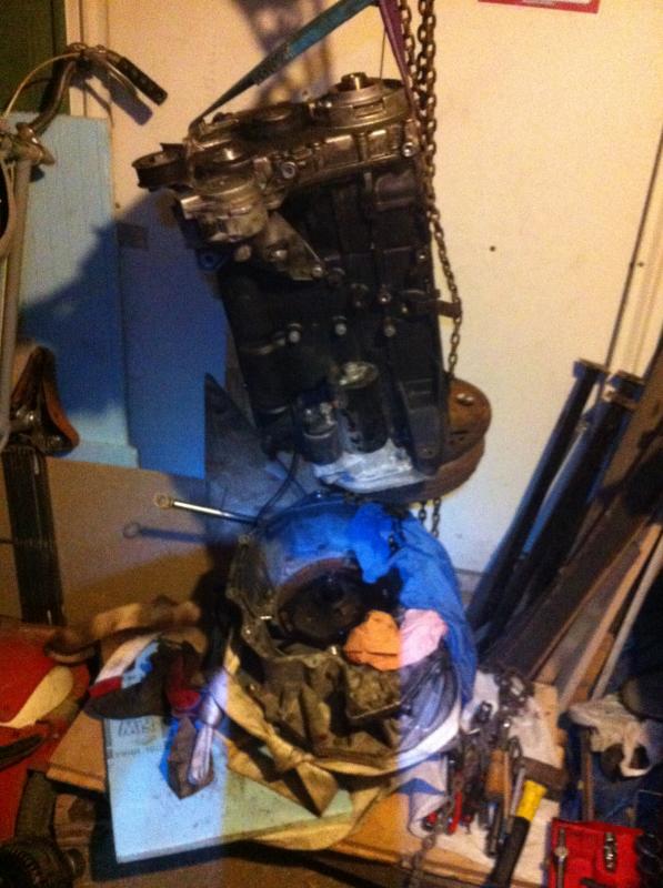

La désolidarisation bloc BVA:
Le convertisseur de couple est resté sur le flasque d'entrainement... Heureusement, j'avais repéré sa position! Du coup, il se retrouve lui aussi vidé de son huile (pas prévu ça!).
