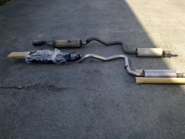

Voici la demie ligne jetex avant montage :

J'ai regardé les kits Jetex et la sortie est ronde sur la photo, alors que la tienne est ovale. Comment ça se fait?
- chriszx9r
- Messages : 524
- Inscription : mer. avr. 08, 2009 2:00 am
Re: 9-3 aéro de 1999
Je l'ai commandé via rbm performance. Après coup, je suis allé voir sur le site de jetex. Il semble que tu puisses choisir la sortie ( rond, ovale, double )
C'est du bon matériel. Je n'avais pas trop le choix, mon silencieux et l'intermédiaire étaient HS...

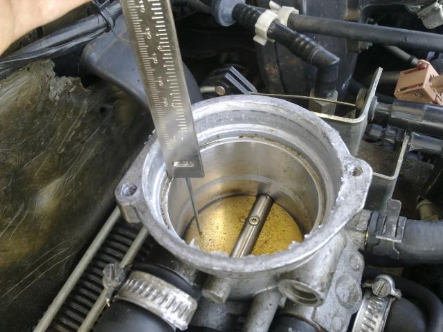

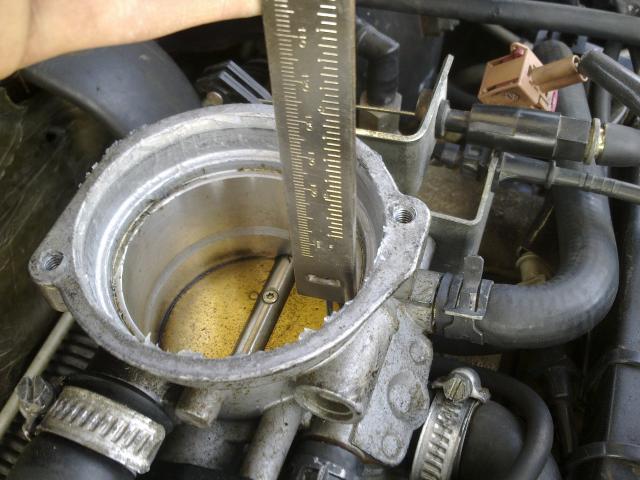

Contrôler que le papillon soit symétrique :
à gauche
à droite :
J'ai profité de l'occasion pour envoyer un peu de lubrifiant sur l'axe du papillon
Pour ma part j'avais 47 mm et 42 mm de l'autre côté !

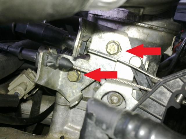

Donc réglage à 44.5 mm des deux côtés, en dévissant ces deux vis :
On déplace l'ensemble pour parvenir au réglage.

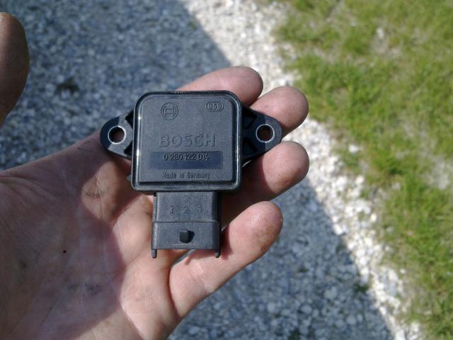

Contrôle du capteur de position du papillon :
d'après le HAYNES :
entre 1-2 en position ralenti : on doit avoir entre 1.6 et 2.4 kohms
entre 2-3 en position max : entre 2 et 3 kohms
entre 2-3 en milieu de plage : entre 0.8 et 1.2 kohms
Au final, j'obtiens ceci :
D'après la doc saab, après échange du capteur de position du papillon des gaz, on doit passer par la case tech2 pour activer la fonction "adaptation ralenti"
d'après le HAYNES :

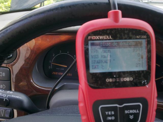

Dans le wiki, lequel je n'ai plus accès pour le moment, il est bien écrit qu'il faut faire une adaptation du ralenti par l'ecu.
Oui problème résolu pour moi, du coup je roulais avec un mélange un peu pauvre. Ce qui explique qu'avec seulement 20% de e85 avec le sp , le défaut p0171 apparaissait.
Au ralenti, ''TP=10,6%'' et il reste stable . plus de ratatouille à froid. Et l'aiguille du turbo pousse un peu plus loin dans le rouge !

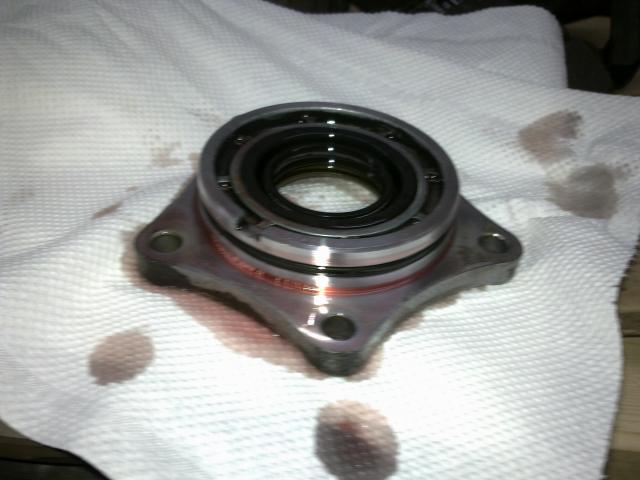

Je profites du démontage de mon cardan gauche (côté conducteur) pour faire l'amortisseur. Pas simple cette rotule du bras de suspension...
Reste à changer tant que nous y sommes le joint spi de sortie de boîte. En même temps, faut-il changer le joint entre cette plaquette en forme d'étoile et la boîte ?
si je me souviens bien, pour avoir changé ce joint spy il n'y a pas longtemps, je crois qu'il n'y a pas de joint entre cette "étoile" et la boite, c'est métal/métal

Riquet,
J'ai la pièce sous les yeux, et il y a un joint torique noir. Crois-tu qu'il faille le changer?
Remonte l'ancien avec un peu de pate à joint
Oui c'est une solution, mais je n'ai pas trop envie de devoir redémontrer dans une centaine de kilomètres. Je suis pas doué avec la pâte à joint !
