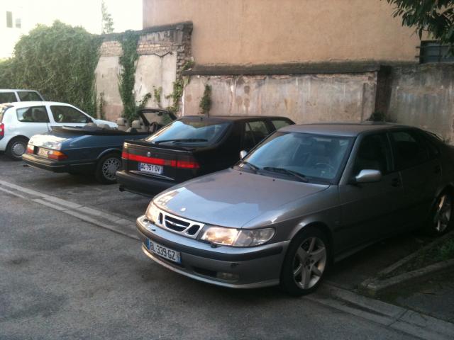

Mise à jour de la photo de famille:
zeb25
Messages : 4996
Re: Une nouvelle gazinière
Message par zeb25 » sam. oct. 26, 2013 10:25 pm
Sympa la famille!
Elle a l'air pas mal cette 9.3 quand meme.En tout cas j'adore les alu36!
9_turbo
Messages : 3557
Message par 9_turbo » dim. oct. 27, 2013 1:09 am
Ouais suis d'accord elles iraient mieux sur la mienne :D
Message par egillon92 » lun. oct. 28, 2013 9:17 am
Jolie famille :love:
