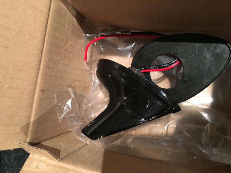

Maintenant j'aimerai bien m'occuper de mon antenne de toit, j'ai commandé la pièce chez RBM, à priori il vaut mieux la remplacer plutôt que l'enlever car cela mettrait à jour des trous sur la carrosserie…

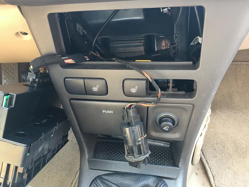

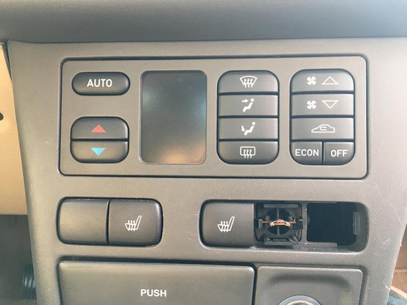

Bonjour à tous, 103000 km et je commence à avoir un bruit bizarre qui sort de mon tableau de bord quand je mets le moteur en route.
Il continue une fois la voiture contact coupé, des idées ? Serait-ce ce fameux problème de clim dont on m'a parlé plus haut ?

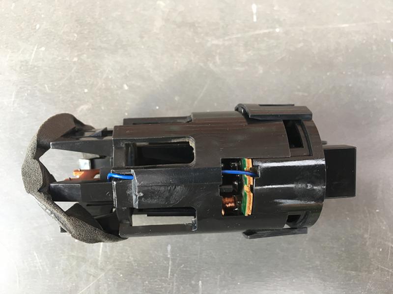

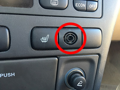

Message par john » jeu. juin 02, 2016 6:09 pm
un peu de démontage, pour accéder a cette petite sonde qui en effet sert a capter la valeur de température habitacle.
Un petit ventilateur sert a brasser cet air et malheureusement, avec le temps, la poussière s'accumule et le ventilateur fait du bruit.
=> un nettoyage et un peu de lubrifiant !

Message par fabo » jeu. juin 02, 2016 9:04 pm
Effectivement elle est très belle cette 9-3.
Pour l'antenne de toit, elle est d'origine et sert pour le téléphone. Vu que c'est une finition "SE" tu as le preequipement téléphone d'origine.
Pour la sonde de température du tdb de clim, tu peux la sortir puis l'ouvrir. Tu y verra un petit moteur dont la tige bouffe son logement. Du coup le rotor équipe de l'hélice se déplace axialement et cette hélice finie par frotter contre la parois extérieure, et créer un bruit désagréable. Il faut simplement couper un petit bout de fil de fer du diamètre de la tige du rotor, Max 1,5 MM de Long et le poser dans le logement pour décaler le rotor.

J'ai changé mon antenne de toit, voici le lien vers les photos -> http://forum.saabsportclub.com/saab/900 ... 6170_2.htm
Maintenant je dois donc m'occuper de la sonde de température du tdb, j'ai trouvé des infos ici : http://forum.saabsportclub.com/saab/900 ... 6625_1.htm
Quelqu'un peut me confirmer qu'avec un simple tournevis plat on peut réussir à enlever les caches de la sonde ? Merci !

oui oui je confirme

Bon voilà, je me suis occupé de nettoyer la sonde de température.
J'ai donc démonté le cache situé à côté de la commande de chauffage du siège électrique passager.
Puis j'ai démonté la partie de commande de la climatisation.
Pour enfin nettoyer cette fameuse sonde qui, désormais, ne fait plus aucun bruit, yeah !
