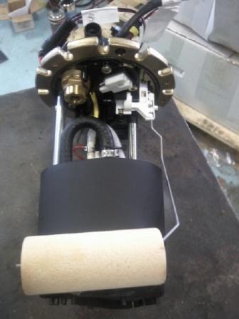

pour revenir à la pompe immergée, l'installateur m'a relaté un pb de pompe grippée sur picasso (je ne connais pas le kilométrage par contre)

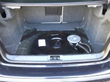

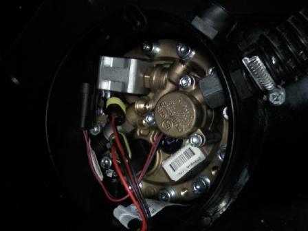

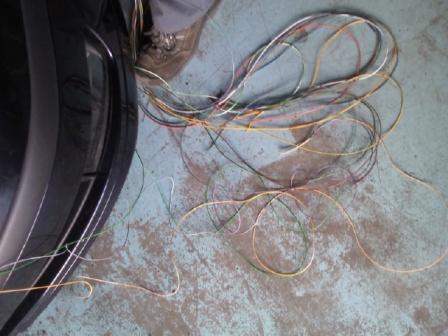

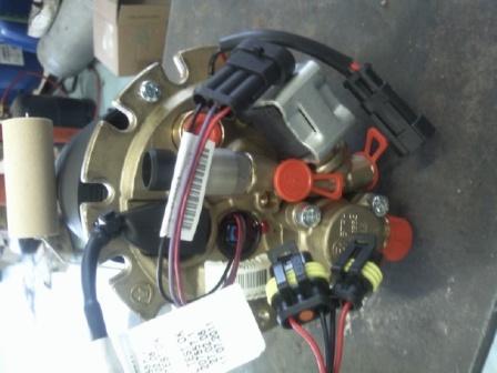

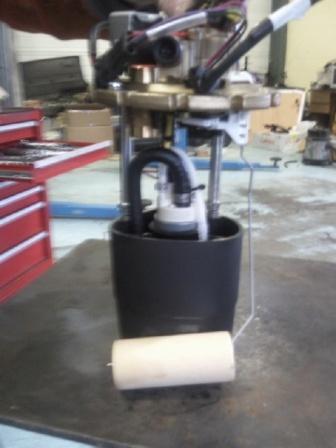

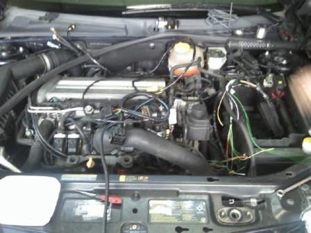

Donc gros chantier, hier chez mon installateur , toute la journée dans l'atelier avec un petit resto sympa le midi ..
il a remis une nouvelle ligne arrière avec pompe, j'ai gardé le réservoir de 72litres, je devrais avoir un peu plus de contenance avec cette pompe plus petite..pompe qui a un filtre en amont de celle ci.
j'ai retrouvé les 4 aimants plein de limaille encore ,le gaz est vraiment sale en France... :pfff:
donc ce filtre va ête le bienvenu et une pompe sans roulement,
et devant nouveau caculateur ,le nouveau faisceau , les injecteurs marrrons (gros débit) avaient été montés précédemment.
je me suis offert une nouvelle installation gpl , voilà
on va pouvoir rouler économiquement par rapport aux autres carburants, je roule à l'essence de puis 2 mois , çà va bien
quelques photos...yen a des fils..
