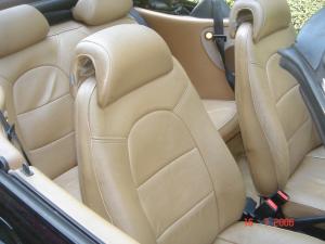

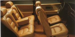

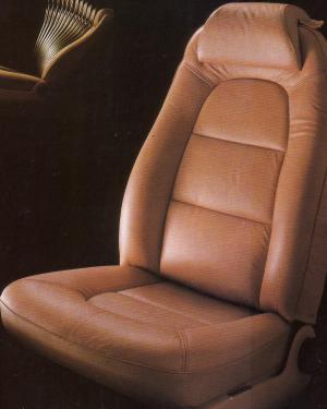

En fait, sur les photos, on voit que les fourreaux de fixation ont sauté (flagrant), ce sont les tendeurs qui permettent aux housses en cuir d'adhérer aux galbes du siège. J'avais le même souci que toi sur ma banquette arrière, le sellier a remis ça en place pour quelques euros, c'est le jour et la nuit...
Sur les 900, c'est un problème récurrent, j'ai eu le cas sur un dossier de siège avant et sur l'assise sur 2 autres 900
Je pense qu'en comparant avec un autre intérieur, tu verras ce que je veux dire, la différence est très visible pour ton dossier arrière.

Ah oui je comprends mieux!C'est vrai que je trouve ça plus joli comme ça....., je veux dire comme sur tes photos.Doc que faut il faire?

Pour le galbe de tes cuirs :
Essaie de refaire la gaine de tissu (en bleu sur la photo) maintenant la tige métallique (elle est tirée vers le bas et donne le galbe au cuir), toi même ou de le refaire par qql qui retouche les vêtements .... (Christian l'a refait par qql'un) - le démontage du siège n'est pas très compliqué.
voici le travail que j'ai réalisé sur mes sièges :
En vert : découpe de la mousse
En rouge : j'ai refais la couture
En bleu : j'ai cousu tout du long la tige métallique
Tu apperçois les tiges métalliques qui seront mise en tension pour donner le galbe ...
Sur les tiennes c'est juste ça qui a laché.
le résultat
Essaie déjà ça, ça ne coutera pas bien cher ... comparer à une refection complète de l'intéreur !
