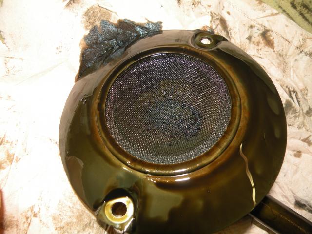

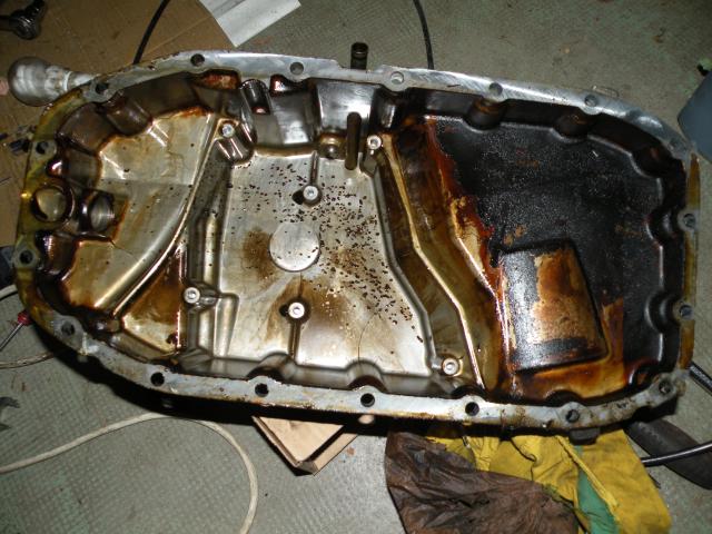

Salut donc comme je le dit juste au dessus je suis en pleine révision complète du moteur, donc samedi dernier démontage du carter d’huile et voila sur quoi je suis tombé
Une crépine pratiquement propre (avec quelle que petit copeau de ferraille comme sur mon ancienne 9.3) par contre le carter est bien sale et un peux de dépôt au fond (j’ai oublier de mettre un nettoyant avant vidange je redémontrai tout pour la prochaine vidange).
La question que je me pose, la crépine a t’elle été nettoyer et pas le carter ou sa a jamais été démonté???
J’ai démonté les coussinet de bielle sur le cylindre 1 il sont pas trop usé mais j’en est quant même commandé
J’ai feuilleté un peux les facture d’entretient et le calorstat a été changé a 121146km je trouve bizarre qu'il soi bloqué a 153000km??? j’en est quant même commandé un.
et pour finir vendredi soir en voulant pas trop perdre de vu un pote en RS4
(j’ai pas réussi) mon check engine s’ai allumé??? a voir!!!!
vivement que mes deux commande arrive que je puise tout remonté et roulé!

Il t'a rien affiché d'autre ? pas de code ? Pseudo-Surchauffe ou fausse donné détecté comme incohérente par l'ordi et lié au calorstat ?
Il s'est allumé durant combien de temps ?
Plus de questions que de réponse, je te donne...
T'as raison, le plaisir de conduite avant tout, mais la couleur c'est juste le truc qui (peut) te faire sourire avant d'être assis au volant...
Double dose !
Bien joué pour le démontage de la mécanique !
J'ai vérifié ne pas être dans le lot incriminé pour cette histoire de crépine et j'ai demandé à mon garagiste (un vieux de la vieille qui fait le monte carlo classique en assistance et qui fait des Saab) et il m'a avoué ne jamais l'avoir fait sur les 9-3 classique. "Tant que ça roule, faut pas toucher"
