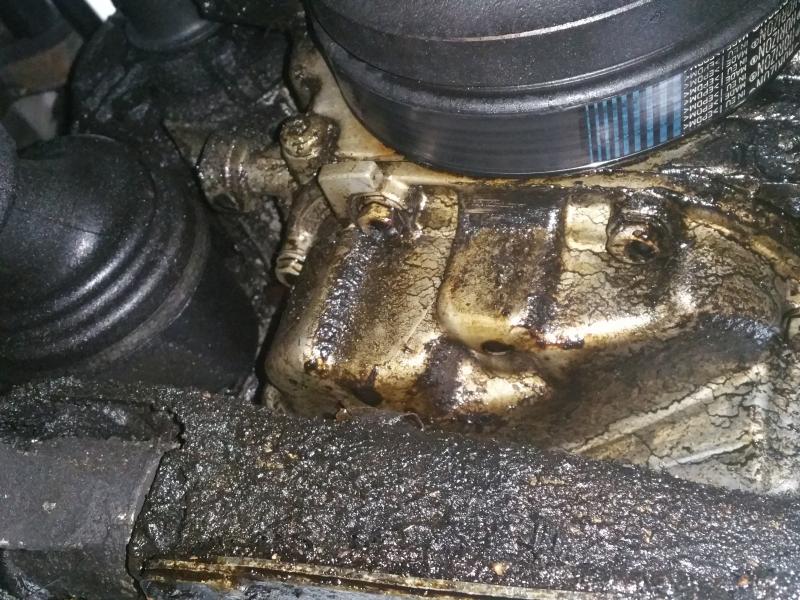

Moi sur la 9.3 un des goujons du turbo ,celui qui tien l échappement à le filetage de mort. .et j'ai pas envie de enlever le turbo as tu une idée ?

C'est pas une fuite à ce niveau lol de l'huile de partout. J'ai reussi à enlever les vis du carter mais pas moyen de faire autre chose à cause de cette vis à la noix. .

Un des trois goujons du turbo à le filetage de mort . Du coup impossible d enlever la ligne d'échappement sans enlever le turbo , j'essaye de trouver une autre solution mais bon... lol

Un des trois goujons du turbo à le filetage de mort . Du coup impossible d enlever le ligne d'échappement sans enlever le turbo , j'essaye de trouver une autre solution mais bon lol
faut couper l'écrou

Essaie de couper l'écrou , ce sera plus facile pour sortir le goujon ...mais à coup sur il va casser et la tu seras bon pour sortir le turbo...:( en meme temps , si tu attaques un moteur qui tape tu peux refaire le turbo dans la foulé au moins tu es tranquille pour la suite.
