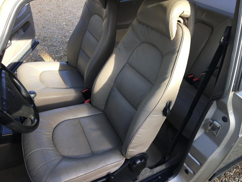

Remontage des sièges cet après-midi...
Côté conducteur, le trou sur la base du flanc gauche du dossier a disparu suite au remplacement de la pièce en cuir.
Les coutures de l’assise ont été refaites, le siège a retrouvé tout ses galbes, l’élastique de l’aumônière a été remplacé. Le câble électrique du siège chauffant a été remis en état (il était sectionné).
Côté passager, le travail a été plus modeste, avec comme côté conducteur le remplacement de l’élastique de l’aumônière.

Ils sont superbes comme cela : bien galbés avec juste ce qu'il faut de marques d'usure ; ça donne envie de s'y assoir.

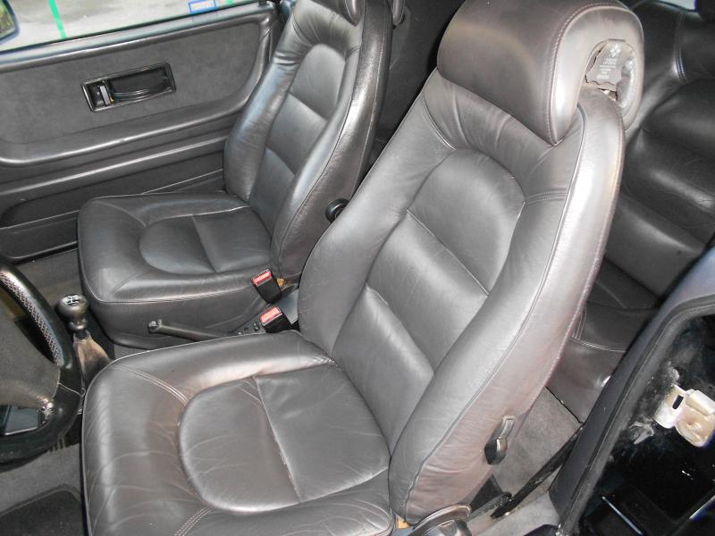

Sur mon ex cab de 1993 , j'avais remplacé le cuir / mousse des sièges par celui d'une 9000. J'ai monté le dossier gauche à droite et inversement ( manette de lombaire )
j'ai profité de ce démontage pour refaire à neuf et blinder le système de tension ( galbe ) des sièges
j'avais , récupéré /installé le système de réglage de lombaires sur mes assises de cab :
