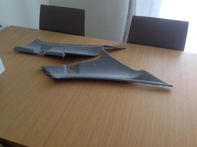

j'ai enfin refait l'habillage des custodes.
Le matériel (https://boutiquedutapissier.shopgate.com):
Tissus moussé côtelé gris (13€/ 1,5 m2)
Colle Néoprène en spray à 8€
Mode opératoire succinct :
Démontage des custodes : 3 vis têtes torx pour le compas de custode, clé de 17 pour le boulon du passant de la ceinture de sécurité,
Arracher le tissus existant,
ponçage des résidus de colle et de mousse après arrachage de l'ancien revêtement avec de la toile emery.
Découper le tissus en laissant au moins 5 cm autour de la custode (la custode posée sur le tissus neuf sert de gabarit),
Appliquer la colle en spray uniquement sur la custode,
Bien penser à laisser reposer la colle, ce afin de ne pas imbiber le tissus à l'application,
Commencer la pose du tissus par le creux arrondi, puis appliquer délicatement sur toute la surface,
Découper les bords (+1 cm), mettre la colle sur les bords arrières, laisser sécher 5 mn et retourner le tissus,
Laisser sécher le tout une petite journée, découper les réservations de fixation au cutter, et reposer dans la voiture.

Le tissu pour l'habillage des custodes, et de la plage arrière dans mon cas, m'intéresse et je me sens une âme manuelle pour une fois ; peux-tu m'envoyer la référence exacte please ?

Voici la référence : SAM01 gris clair. Par contre c'est trop fragile pour la plage arrière, il faut plutôt une moquette bouclée je pense.
Un Pti conseil complémentaire : au moment de faire les découpes des fixations, il ne faut pas être trop optimiste, car le support de compas est assez en avant de la custode.

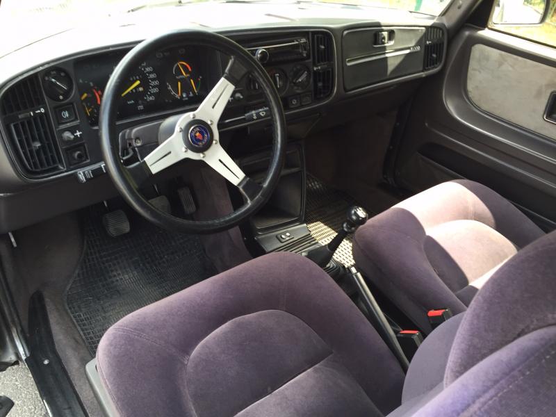

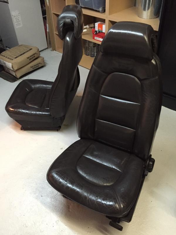

Le père noël a été généreux avec moi cette année : j'ai trouvé un intérieur cuir Buffalo de 1986 qui est dans mon sous sol à boire goulûment de l'huile de pied de bœuf. Montage prévu en février

Bonne année Jean,
Tes fauteuils semblent en très bon état, et le cuir va être bien souple
Ne pas hésiter en cours de séchage à repasser un chiffon sec pour faire pénétrer l'huile

Merci Olivier pour le conseil du chiffon, j'essaie également avec une brosse à poils doux. Sur l'avant du siège conducteur le cuir est fissuré mais pas déchiré, je vais m'en occuper prochainement (crème réparatrice, teinte et fixateur). Je mettrai des photos.
