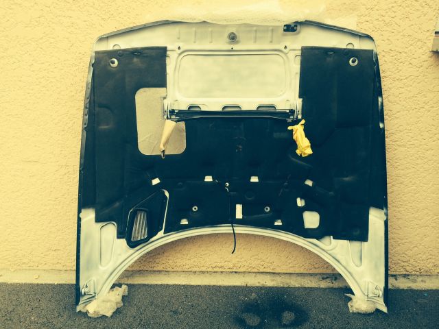

Message par kzk62 » sam. oct. 24, 2015 9:49 pm
Allez un petit up
J' ai trouve le temps et le courage nécessaire pour poursuivre
Et donc , ce matin remontage des pièces du capot ( avec son joli apprêt blanc, en effet la peinture totale sera pour après)
Passage des durites de LV, et répartition des câbles électriques et ben heureusement que j'avais des photos..... :pt1cable:
Dérouillage des klaxons, et passage au rustol avt peinture noire.... :love:
Vérification de vissage de deux trois bricoles, restera plus qu' à fixer le PC , les optiques , et à remettre le capot, et l'AVT sera fini.
D'ici Début Décembre, ca devrait être bon :bounce:

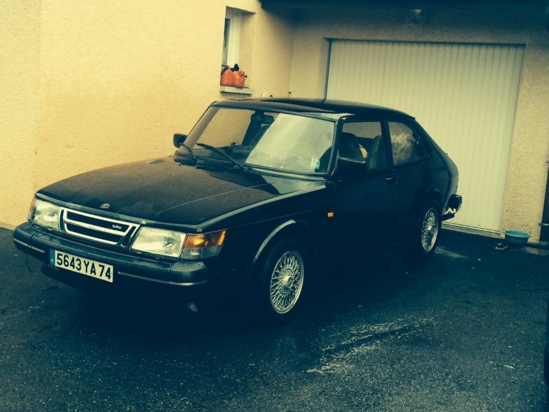

Message par kzk62 » lun. janv. 11, 2016 6:35 pm
Ca y est elle est sortie :love: :pt1cable: :bounce:
Merci David.....
Allez fo que j'attaque l'intérieur maintenant.... :fou:

c'est cool beau boulot! :)
elle est sur la route? ct et tout ca?
en tout cas tu dois être content!

Ah oui content . Ct pas encore fait.
Détails sur les optiques et une fuite a régler!

Génial !
Quand on sait d'où tu es parti, chapeau !!!
Bon, les fuites, c'est pénible ...
Ça va faire de belles ballades Alpine pour le printemps.
