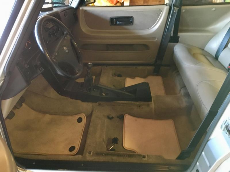

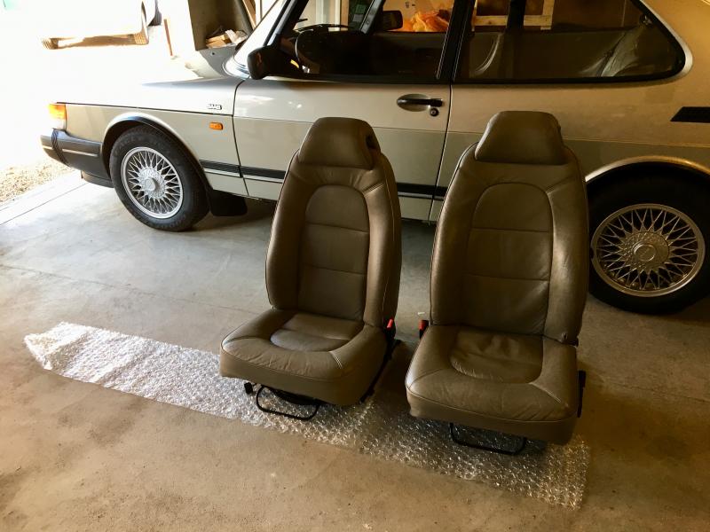

Opération démontage des sièges avant cet après-midi... pour dépose chez le sellier lundi...
Au programme, remplacement d’une pièce de cuir sur le dossier du siège conducteur, des élastiques des aumônières...

Tu n'as eu aucune difficulté pour extraire les 4 vis de chaques sieges?
Le tarodage est direct sur le chassis?
J'ai une vis qui tourne dans le vide, je me demande comment est le montage.
Sur d'autre marque automobile, je n'ai jamais eu de problème.
Dans mon cas j'ai peur de ne plus pouvoir le remonter.
Sans siège, j'imagine la tête du contrôleur technique!

Non aucun problème pour extraire les vis, elles sont en prise directe sur le chassis. Pour accéder plus facilement à celles positionnées à l’avant des sièges, nous avons par contre démonté les caches plastiques latéraux.
Le plus agaçant, ce sont les broches électriques qui sont rétives au « déclipsage », mais on finit par y arriver...
Anecdote. Lors du contrôle. Sur la t 8 le gars s assoit "badaboum" le dossier a l horizontale !! et ben cool boy on continue avec la promesse de réparer
Je pense q un écrou prisonnier se trouve en dessous a vérifier

Exact Bertrand !Je pense q un écrou prisonnier se trouve en dessous a vérifier
Les 4 vis du siège se mettent dans un écrou-cage plus ou moins mobile dans le longeron.
Avant de remettre le siège, vérifier que les écrous soient bien centrés car peu visibles sous la moquette.

Merci pour vos conseils, j’en prends bonne note pour le remontage

Je pense, mais je ne me souviens plus très bien, que c'est une poutre sur laquelle est soudée la tole du plancher et la cage de l'écrou est sortie de son logement rectangulaire fait dans la poutre.A mon tour, je vous remercie. Car sous la voiture, l'on ne voit rien (la 4cv Renault laisse apparaître la vis en dessous par exemple) mais je vais chercher à comprendre avec plus d'intérêt à prêsent. Pourquoi l'une de mes vis de mon siège AV tourne dans le vide.

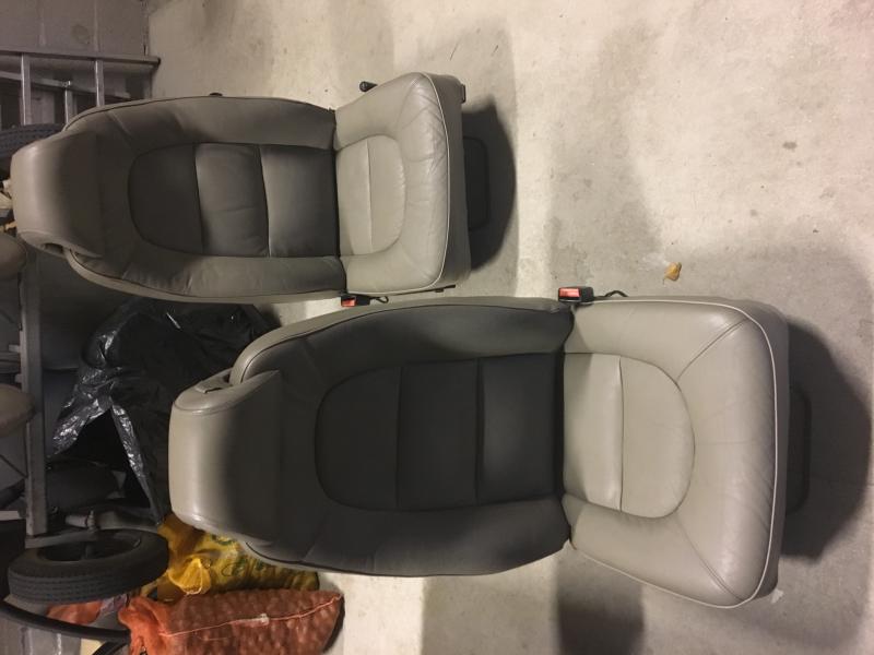

Retour des sièges après un petit séjour chez le sellier... celui du conducteur a retrouvé ses formes...
La suite demain après réinstallation...
